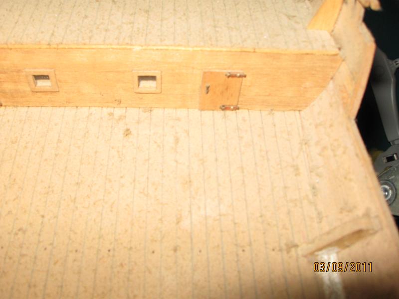

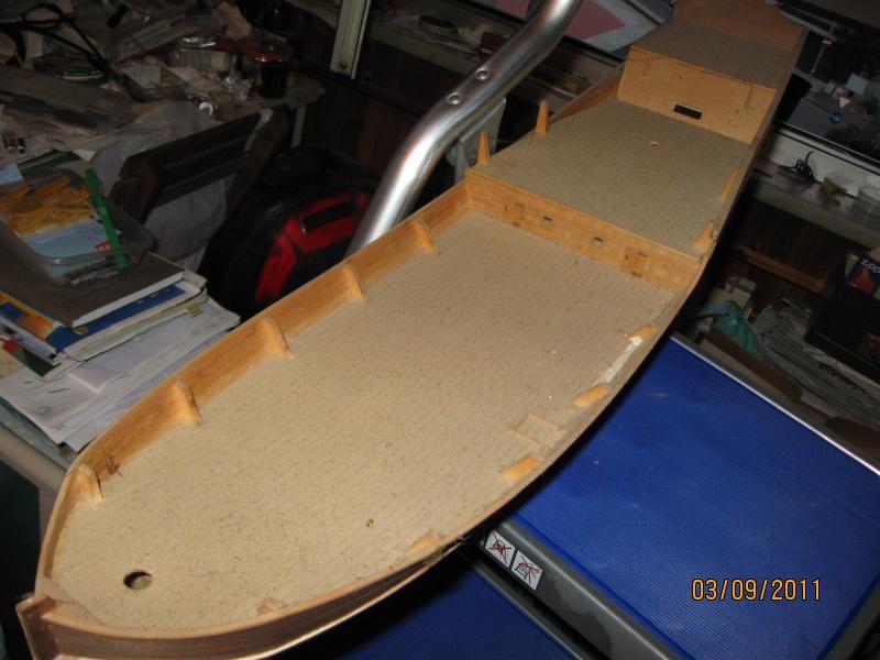

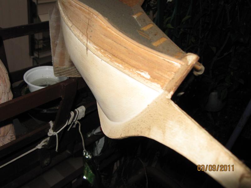

Mia moglie nel suo studio aveva un vecchissimo modello autocostruito che era di suo padre (ma non lo aveva fatto lui, forse un regalo o un acquisto). Era ridotto veramente male.. vele cadute e coperte di polvere e nicotina, alberi spezzati, parti mancanti.. il tutto sotto a 30 anni di polvere e fumo.
Si tratta di uno Sciabecco Francese, l'Indiscret del 1750. Un modello di notevoli dimensioni: cm 100 x 22 x h 60
Apro oggi il cantiere di restauro del modello
Queste sono alcune foto del modello gia ripulito dal grosso della polvere.
E' il mio primo restauro e accetto qualsiasi tipo di consiglio

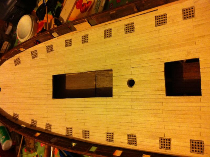

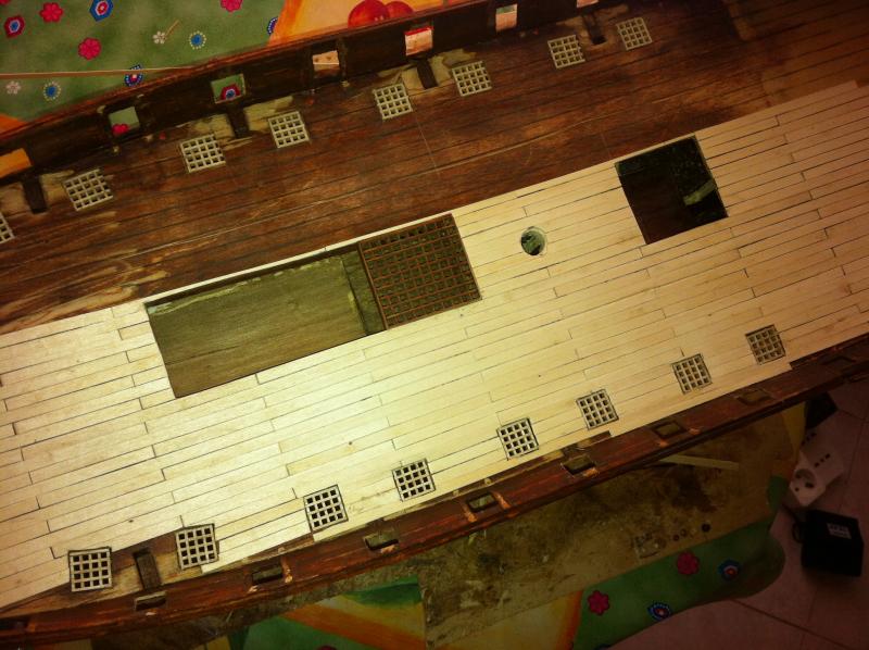

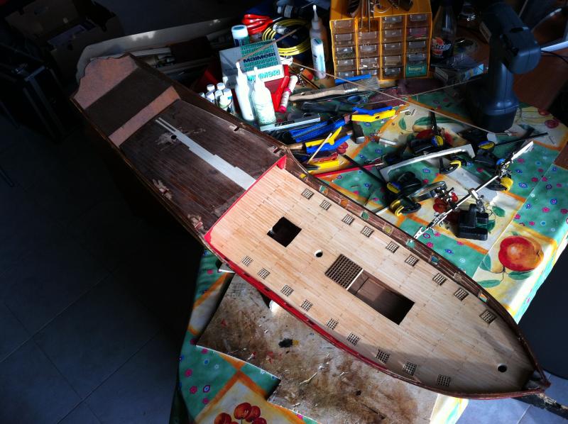

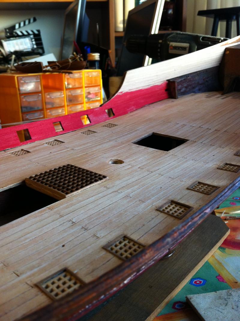

OK ho completato la copertura del ponte, adesso devo dettagliarlo e finire di foderare con fasciame interno anche i bordi interni.
Poi montare il ponte superiore e dipingere lo scafo di cui ho rettificato i difetti.
Userò uno smalto nero opaco per poi dargli un velo di trasparenza lucida a tampone o a cera.. (che ne dite? ^^
posto alcune foto dei progressi.

Non sono daccordo sulla finitura lucida, ma i miei gusti vengono decisamente in second'ordine rispetto ai tuoi.....
Non ho immagini da proporti ma sullo scafo,all'esterno non ci starebbe male una banda rossa, lo trovo un colore appropriato per gli sciabecchi.

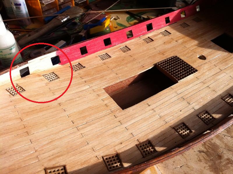

Guardando le foto che hai postato non ho potuto fare a meno di notare una cosa che non mi quadra.
Ti inserisco la tua immagine con cerchiata la zona che mi sembra avre una andatura anomala come si può ben vedere dalla differente distanza dal ponte alla soglia bassa del foro dei cannoni. Quello verso prua è attaccato al ponte, mentre l'altro si discosta di circa un listello.
A mio avviso sembra che l'ordinata sotto al ponte in quel punto fosse più alta di quello che avrebbe dovuto essere perchè il ponte avesse un andamento più lineare.
Non so se la mia visione sia corretta e si ci avevi fatto caso.

Lo avevo certamente notato, ma come hai visto si tratta di un restauro (pesante, con molte modifiche) di un vecchio modello non fatto da me.. Non ho trovato molta documentazione e ho pensato che il ponte fosse effettivamente inclinato in salita rispetto alla murata di prua.
Ha una bella linea così, e pensavo di mantenerla.. cercherò di modificare il foro per il cannone portandolo più in linea con gli altri.
