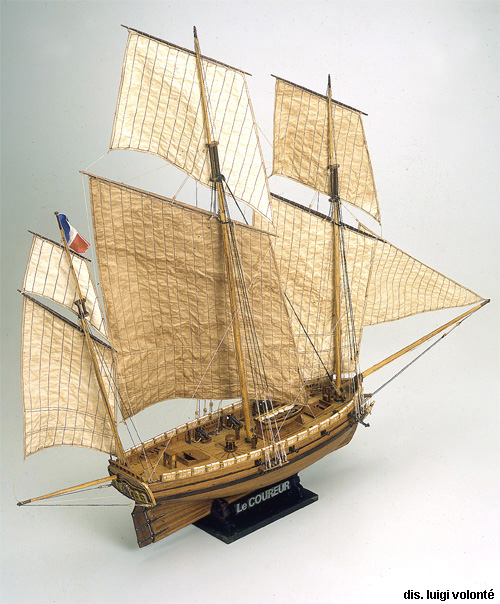

Ebbene sì, ho appena ordinato il kit del "Le Coureur" della ditta Mamoli, scala 1/54.
Squillo di trombe, è ufficilamente aperto il nuovo cantiere.
In attesa che il modello arrivi, un pò di storia....
Il trabaccolo era un tipo di imbarcazione utilizzata dai corsari francesi della Rivoluzione e dell’Impero. Si tratta di un tipo di imbarcazione armata a bragozzo portante 3 alberi di cui una mezz’anella, un bompresso fortemente allungato, parecchi fiocchi, vele di gabbia e qualche parrocchetto. Fu costruita dai Denys de Dunkerque e varata nel 1776. La carriera del Coureur fu breve perché fu catturato dagli inglesi il 17 giugno 1778 nel corso di un combattimento rimasto famoso tra la fregata La Belle Poule e la fregata Arethusa.
Le Coureur dopo due ore di combattimento e un vano tentativo di abbordaggio, colpito da una dozzina di colpi alla linea di galleggiamento, con 3 uomini uccisi e 7 mortalmente feriti, si arrende. Il suo destino dopo la cattura da parte degli inglesi è mal conosciuto. È stato ripreso dai francesi nel 1782 come affermano certi autori? o è stato catturato dagli americani al largo di Terranova nel 1780?
Di questo modello mi ha affascinato la linea semplice e soprattutto la scala che mi permetterà di personalizzarlo aggiungendo qualcosa sul ponte al fin di renderla più vera possibile.
Grazie alla generosa scala il modello finito risulta lungo 82cm e alto 65cm e sarà, come per il Cazador completo di velatura.
Ma bando alle ciance, eccovi qualche foto del modello finito tratta dal web
Ciao a tutti
Gianluca

....bene bene .... un nuovo nato in famiglia ....
Vecchio 04-04-11, 09:01 AM   #3
L'avatar di capitan red
Messaggi: 3,563
ciao Gianluca.
dopo il Cazador, ora passi alla francia con la Coureur. il modello e' bello e la misura finale ancor di piu' ,ti potrai sbizarrire nel mettere accessori .
non mi resta che augurarti "buon cantiere" e con interesse seguiro' i tuoi progress,nell'attesa..........buon vento.
ciao.
Dario

Ciao Graciti,
in ogni caso ti consiglio la consultazione della monografia Ancre perché questo modello, malgrado la scala piuttosto grande, contiene parecchie "semplificazioni" (ad es sopprime la posa a clincker del fasciame)

Originariamente inviata da madamalouise Visualizza il messaggio
Ciao Graciti,
Grazie Madama per il suggerimento, mi adopero subito.
Gianluca

Grazie Dario, dalla Spagna alla Francia, e chissà il vento dove ancora mi porterà.
Intanto portiamo al varo questo Trabaccolo, sul quale, anche grazie al consiglio di Madama, cercherò di sbizzarirmi con dettagli il più veritieri possibili.
P.S. il tuo modello viene su che è una bellezza, come sempre.
Gianluca

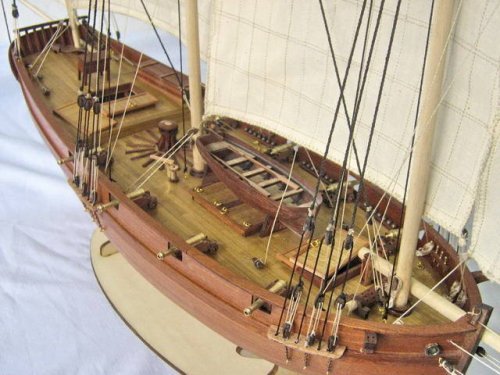

Il kit è arrivato!
Prime considerazioni:
- Qualità del materiale per chiglia ed ordinate molto scarso;
- Ordinate non precise, la metà è da rifilare soprattutto negli incastri con la chiglia.
- Le vele non sono già tagliate e rifinite, c'è solo un pezzo di stoffa peraltro di qualità piuttosto mediocre.
- Accessori ed ottonature nella media.
- Tavole ben dettagliate anche se si tratta di un modello di piccole dimensioni.
- Manuale di costruzione abbastanza preciso.
In attesa che arrivi la monografia della Ancre dalla quale ricaverò ruota di prua e chiglia, rifarò tutte le ordinate in compensato di betulla.
Ciao a tutti
Gianluca
