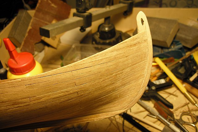

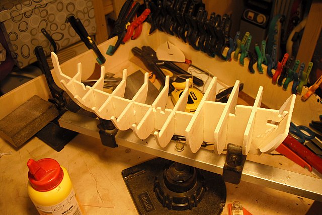

Ciao a tutti.
Nina in autocostruzione da disegni Amati. Ho scoperto dopo averli acquistati che i disegni della Nina e della Pinta sono perfettamente uguali, cambia solo l'alberatura ed il tipo di vele, mentre in realtà le navi erano ben diverse. Pazienza, la prossima volta prima farò le dovute ricerche e poi comprerò i disegni.
Eccomi allora con le prime foto
Il primo fasciame non è venuto bellissimo, anche perchè ho usato listelli più grandi e di maggior spessore rispetto alle istruzioni, d'altronde quelli avevo in casa.
E poi altrimenti a cosa serve la carta vetrata?
Mi scuso con i moderatori se ho fatto qualcosa che non andava, ma è la prima volta, portate pazienza
Ciao a tutti
Mario
P.s. Ho inserito le foto come allegati, va bene?

Non ti preoccupare stai andando benissimo. L'ossatura è stata fatta molto bene

Ciao Mario, ordinate e falsachiglia vanno benissimo.
Per il fasciame, quando metterai il secondo cerca di rastremare un po' di più i listelli a prua, magari facendo anche degli incastri (ci sono altri WIP delle caravelle Amati da cui puoi trarre spunto).
Buon cantiere e buon vento!

Non sono un esperto ma mi sembra che stai facendo un ottimo lavoro, per il fasciame anche se hai utilizzato listelli un pò spessi, gli scalini vanno via con carta vetrata e olio di gomito. Buon lavoro anche da parte mia

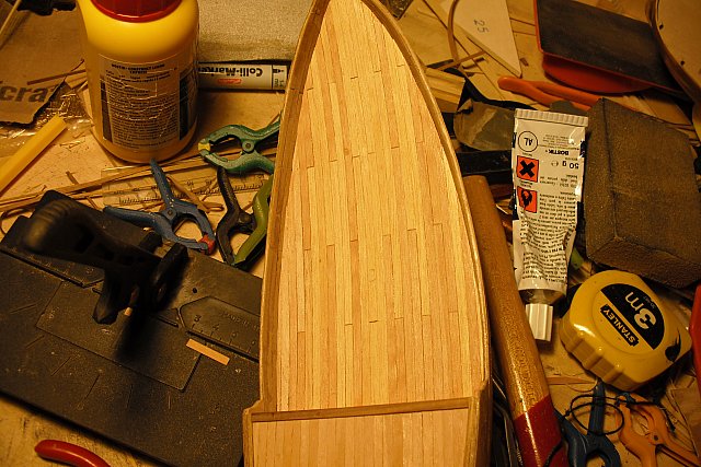

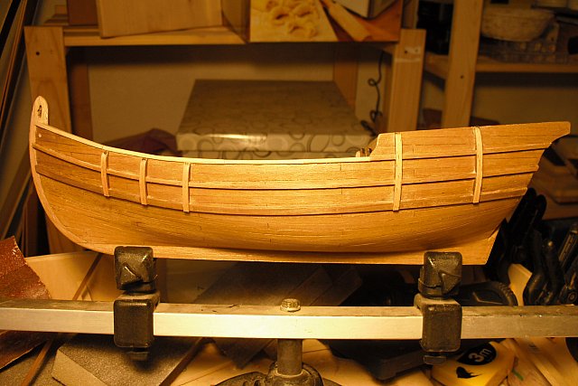

Proseguo con l'inserimento. Il fatto che conviene sempre fare un primo fasciame con listelli grossi è dimostrato dalla buona riuscita una volta usato olio di gomito (in realtà per la prima sgrossatura utilizzo anche una levigatrice). Rivestito anche il castello di poppa, la poppa ed iniziato lo scafo con il secondo fasciame.

ho visto l'ultima foto dei corsi non riesci a curvarli un po di piu' a prua in maniera da farli arrivare a prua senza tanta rastrematura (ti posto una foto andamento corsi cosi mi capisci)

Sergio, ho provato a curvare un po' di più, ma mi sforza troppo e comunque è il primo fasciame e poi viene coperto; per quanto riguarda il secondo, non riesco proprio a sforzare i listelli da 0,5. Comunque diciamo che ho superato lo scoglio in quanto ho verniciato il tutto (come da foto delle ricostruzioni delle caravelle.

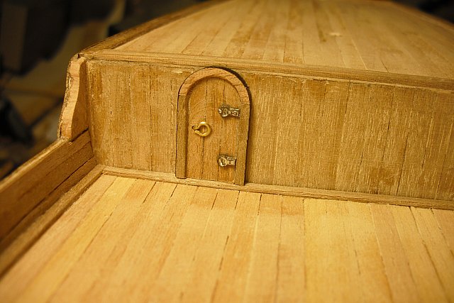

purtroppo il listelli da 0,5 non non ti concedono certe curvature ,comunque trovo che sia venuto bene lo stesso. la porticina da un senso di realistico. ciao

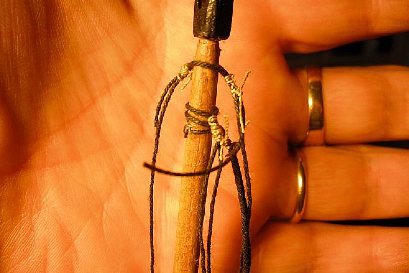

La poppa, il cannoncino al suo posto, incappellaggio delle sartie, legatura delle bigotte e vista d'insieme

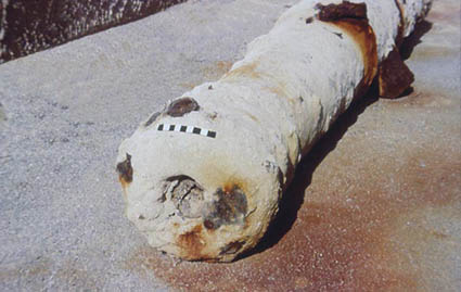

Peccato per quei cannoni....per 2 raggioni:
La Nina,non era armata con pezzi da ponte,ma semplicemente da 2 spingarde poste sul cassero (problemi di peso)....immagino che tu sappia quale era lo scopo di questa Nave!?!
Seconda cosa,quella canna,è completamente Errata,visto che si tratta di una Canna Francese o Olandese (non riesco a vedere bene l'araldo).
Le canne spagnole,non possedevano 2 maniglie,ma una.Inoltre erano composta ad anelli,e legate sulla carretta (affusto) senza ruote.
2 esempi di canna spagnola che va dalla fine del 1400 alla seconda metà del 1600:
PS:fai ancora in tempo a toglierle e mettere le spingarde.
Ciao Rocco
