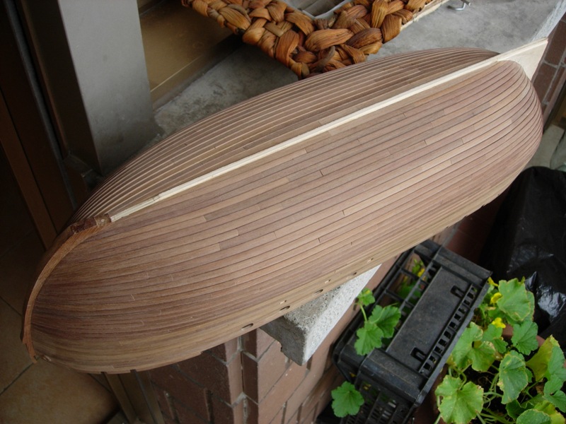

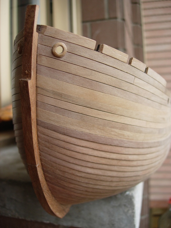

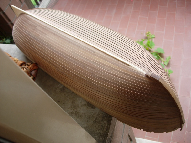

Vecchio 25-01-11, 06:53 PM   #120
L'avatar di Mario97
Messaggi: 1,665
Mario97 è un newbie...
predefinito Aggiornamento WIP
Ecco l'aggiornamento: 13 listelli a tribordo e 12 a babordo.
Ps. le foto fanno schifo, provo a farne altre...
Mario97
WIP Santa Maria Amati 3-imgp2760.jpg   WIP Santa Maria Amati 3-imgp2761.jpg   WIP Santa Maria Amati 3-imgp2762.jpg
