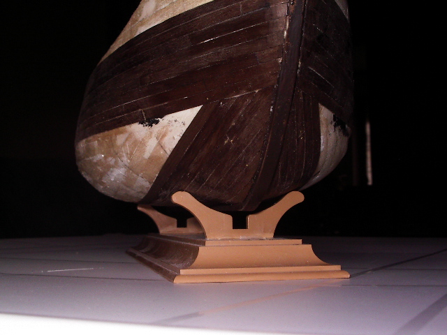

predefinito Aggiornamento WIP
Dopo questi messaggi saggi ecco l'aggiornamento WIP.
Mario97
WIP Santa Maria Amati 3-imgp2765.jpg   WIP Santa Maria Amati 3-imgp2767.jpg   WIP Santa Maria Amati 3-imgp2769.jpg

Ciao Mario, il mm è più duro, ma se lo inumidisci e gli dai la curva con il calore, si riesce a piegarlo meglio mentre lo 0,5 fa un po quello che vuole lui, duro si ma malleabile.
Il tuo fasciame sta venendo bene, però ti chiedo: non è che continuando a salire rischi di arretrare troppo dalla prua con l'interruzione dei cosi?
Buon vento Chicco.
E' il vento che soffia alle spalle a condurti verso la rotta, ma sei tu ad ammainare le vele e decidere quando fermarti !.!.!.!.!

Avevo già detto che avrei utilizzato gli intarsi: leggi il messaggio di blusky!

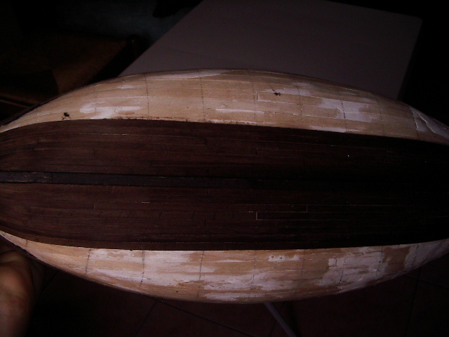

Risalendo sto facendo degli incastri "all'inglese" come sta facendo Carmine83.
Ps, nella foto si vedono degli spilli: sono messi perchè in alcuni punti ho dovuto un po' riposizionare i listelli...
Mario97

Ciao Mario, ora ho capito, ottima l'idea degli intarsi.
Ti sta venendo veramente bene, gli intarsi mi sembrano anche belli precisi
