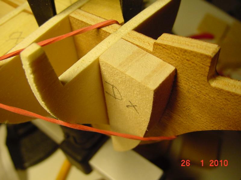

dopo aver risolto il problema della chiglia svirgola, ho iniziato il cantiere... ma ho un dubbio a riguardo del montaggio dei riempitori di prua del Dolphin;vi rimetto due foto con le due soluzioni, attendo il vostro consiglio. Per me è più logica la soluzione della prima foto ( con il lato più lungo del blocchetto parallelo alla chiglia) ma non ne sono sicuro. Ovviamente in ambedue i casi il riempitore andrà raccordato alla curvatura dell'ordinata nella sua parte bassa.
GRAZIE.
Carlo

Ciao c.gori, la prima soluzione è quella corretta per il montaggio del blocchetto.
Mauro

ciao c.gori, la prima soluzione è quella corretta per il montaggio del blocchetto.
Mauro
grazie 1000 !!!
