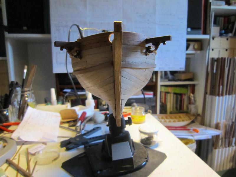

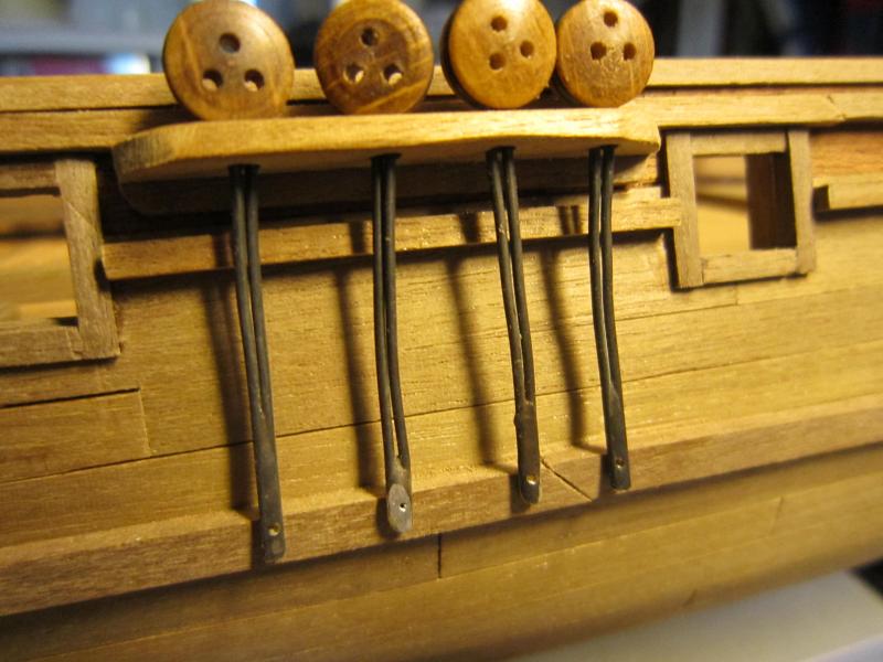

Andando a inserire le bigotte nelle landre che erano a corredo nel kit ho trovato che le ultime, bruttezza a parte, non sono precise con la lunghezza; contestualmente mi è sorto il dubbio sul loro fissaggio al parasartie e di conseguenza allo scafo con la loro parte bassa. La mia domanda è:
Indipendentemente che le sostituisca o no, il loro fissaggio dovrà essere come nella foto 1 o 2 ? Nell'ipotesi che vada bene la n. 1, come eseguo la legatura appena sotto la bigotta considerando che rimane spazio tra la medesima ed il parasartie ? Nella foto n. 3 è in evidenza la differenza della lunghezza e principalmente per questo motivo che forse le sostituirò con il modello della foto n. 4, ma a 1 foro o due per il fissaggio?

il fissaggio è quello di foto 2.
Riguardo alle landre, se usi quella che ha due fori, uno va sull'incintone e l'altro sotto. In generale, la forma delle landre dipende principalmente dall'epoca alla quale si riferiscono (nonchè alla nazionalità).
Personalmente, preferisco costruirmele con filo di ottone, così riesco a dare la lunghezza esatta.
Trink

Ciao Trink e GRAZIE; secondo te quale modello andrebbe bene considerando la nazionalità Olandese di metà '700?
Carlo

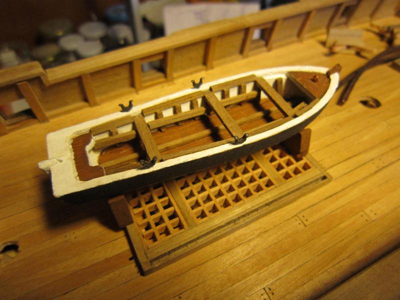

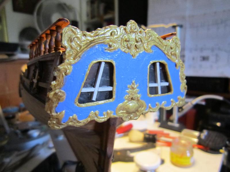

il cantiere del Dolphin ha avuto un avanzamento che vado a documentare, unitamente ad una richiesta di consiglio su come fissare le landre al parasartie.
Ho ricostruito ex novo il fregio di poppa con finestre ( che era in metallo pressofuso), non pensavo che fosse così e cercando di raddrizzarlo si è rotto a metà; l'ho rifatto in legno e con l'aiuto di mia moglie (restauratrice e scultrice) che ha usato dei colori molto densi per i lavori su vetrate Tiffany, a parere mio è venuto molto bene. Ho montato anche le finestre laterali, le colonnine del Cassero di poppa, la cavigliera del Cassero di Prua, la scialuppa, le gru di Capone ed ho iniziato con i parasartie. Attendo commenti e critiche
GRAZIE
Carlo

ciao quel celeste-blu a poppa mi sa tanto di francese, perche' non lo realizzavi in verde?
ciao

Ciao Corsaro e ben ritrovato,
ho preso l'idea proprio dalla tua foto che mi avevi mandato, ma dalla medesima, che aveva un colpo di flash, non si capiva bene il colore che addirittura sembrava turchese; da qui il Celeste-Madonna .
Carlo
