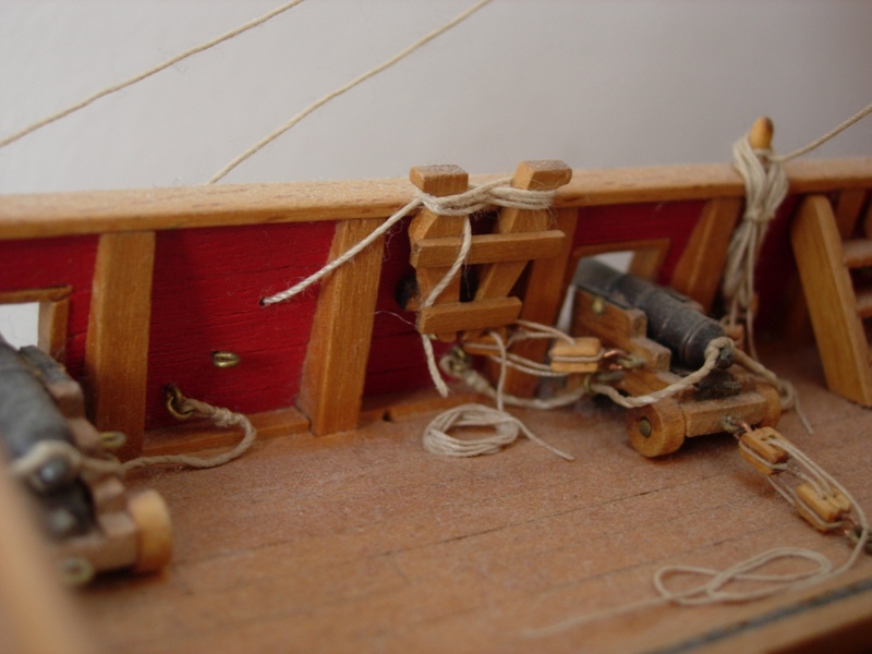

Ciao Carlo.

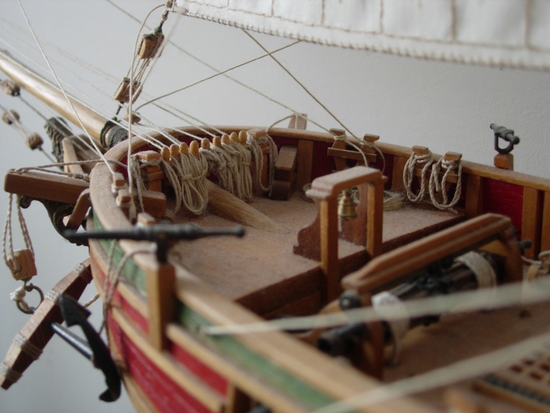

Mi pare che il lavoro proceda bene. Solo un paio di osservazioni, là a prua:
- mi pare che sia un po' spigolosa. A quel che mi ricordo, dovrebbe invece essere tonda come una vasca da bagno
- i falsi scalmotti andrebbero messi anche lì, eliminando quelli di costruzione.
metto qualche immagine.... il modello è pieno di errori, a cominciare dagli scalmotti che andrebbero rossi, però spero che le foto servano per capire meglio ciò che intendo
Trink

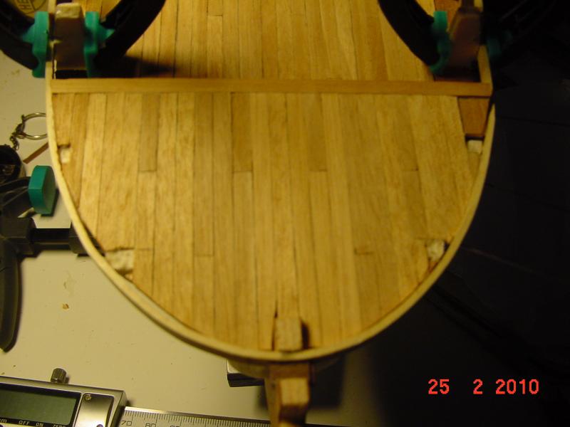

spero che il tuo concorso sia andato bene! Grazie per il tuo intervento. Si, hai ragione la prua sembra troppo appuntita come da foto allegata, pensavo di correggere l'aspetto estetico con la posa del Capo di banda ma il problema penso sia diverso e cioè che dovrò arretrare la posizione dello scalmotto di prua dove appoggiano i corsi del Castello. Però si pone un altro problema del quale mi sono reso conto guardando le tue foto: il bompresso è passante proprio sulla prua per andare ad appoggiarsi sul tavolato del Castello... ma come faccio a montare il o ( gli scalmotti di prua) se deve passare l'albero ? ; dai piani Corel sembrava che il bompresso fosse appoggiato sul dente esterno della chiglia e legato all'appandecice sulla quale andrà la polena, meno male che sei arrivato tu. Per favore illuminami su quanto esposto, GRAZIE

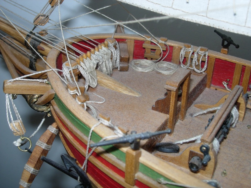

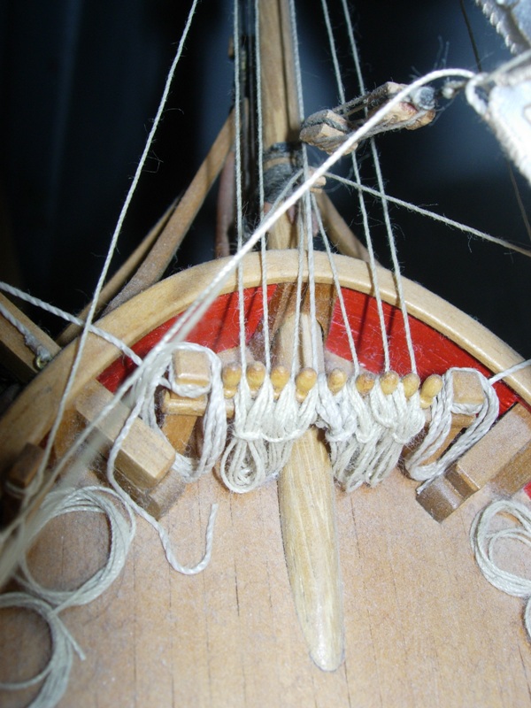

Sull'estrema prua non c'è uno scalmotto singolo. Al più vi sono scalmotti tutti accostati. Nel mio Dolphin realizzai una via di mezzo: due soli scalmotti appaiati e forati al centro.... ma ad oggi ancora non so se sia soluzione realistica. Metto foto.
Il bompresso poggia esatamente come hai detto tu: sulla chiglia, nella porzione sovrastante la ruota di prua. E quell'appoggio, sul lato interno, è a filo del ponte. La parte di sopra è solo murata, che va forata per il passaggio dell'albero. Per fare un bel lavoro la chiglia andrebbe fin d'ora resa concava per poter accoppiare poi bene l'albero.
Per fare una linea arrotondata della murata, lì a prua, dovresti piegare listelli interi ..... se non ci riesci, usa listelli di spessore minore sovrapposti.
Trink

in questi casi di solito prima faccio la murata, poi la foro, infine infilo il bompresso. Il bompresso non entra sotto al ponte: è tagliato a fetta di salame ed incollato
Trink

Ciao Trink, ho smontato la prua per renderla più morbida e tonda come da tue indicazioni, ma gentilmente ho bisogno che tu segnassi sulla foto in dettaglio della nuova posizione i due o più punti ( subito a Dx e SX della chiglia dove appoggia il listello curvo del fasciame) che ritieni corretti per la posa dei nuovi scalmotti, oltre a quelli che andranno negli spazi bianchi. L'ultima foto è relativa alla posizione precedente sbagliata che allego per paragone;ti ringrazio e aspetto fiducioso
Ciao Carlo

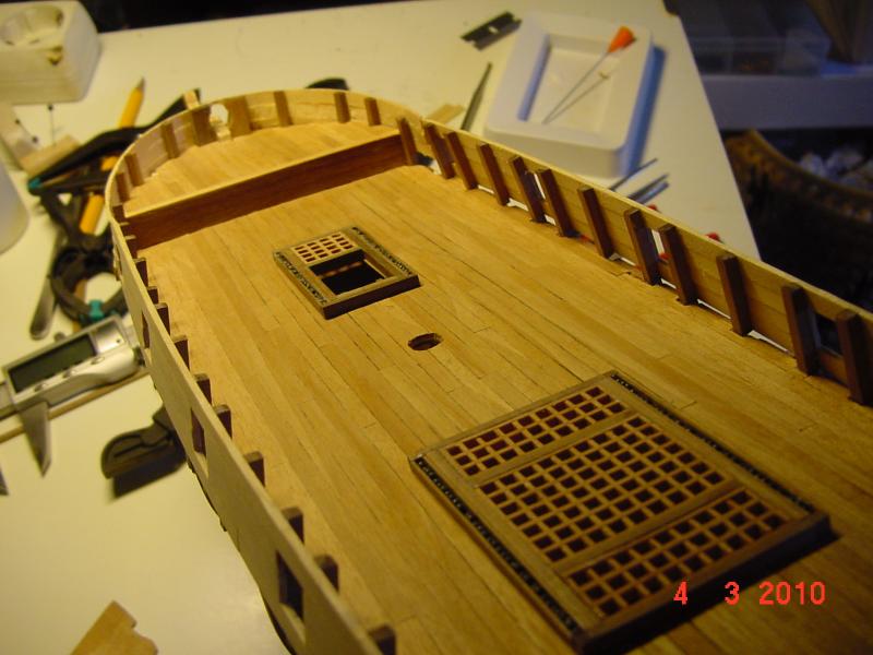

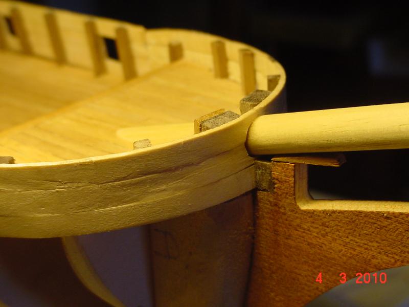

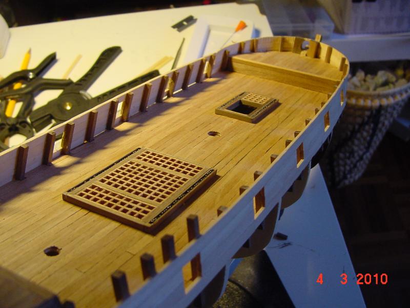

Grazie ai vostri consigli Il lavoro continua :
- Preparazione bompresso e presentazione provvisoria
- Completamento posa scalmotti
E ora con santa pazienza, fasciame a manetta !!!!!
Saluti a tutti
