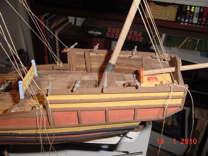

avevo usato lo stesso prodotto circa 1 anno fa per brunire ( o meglio ossidare !!) le artiglierie montate sullo Sciabecco della Mantua ed il risultato d'invecchiamento non era venuto male (vedi foto), ma forse la composizione della fusione dei cannoncini era diversa da quella del lamierino delle cerniere della porta del Dolphin.

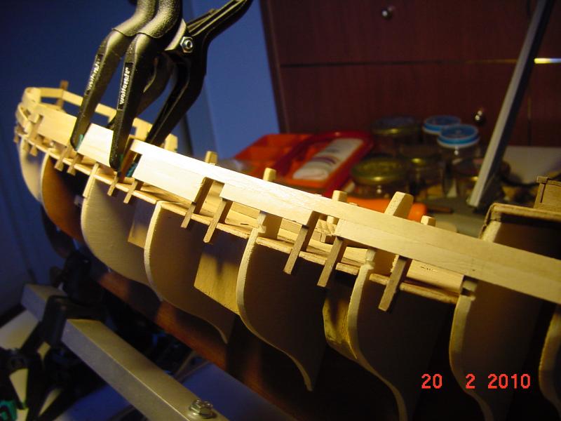

Per quanto riguarda gli scalmotti presenti sul Castello, non è chiaro se devo toglierli, dopo aver montato i corsi, considerando che questi ultimi hanno come appoggio sia gli scalmotti del ponte di coperta sia lo scalmotto di prua che dovrò montare? Come potete vedere nell'ultima foto, ho lasciato una fessura tra lo scalmotto e la chiglia in maniera da inserire i corsi inferiori al primo per mantenere l'allineamento perfetto; sulle spiegazione non c'era ma ho aguzzato l'ingegno per ottenere un lavoro preciso!!!

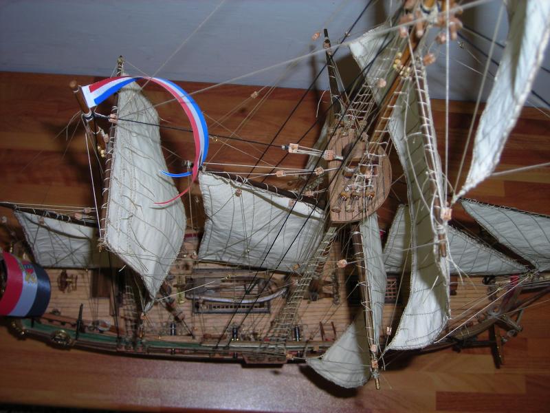

Ecco le foto del mio dolphyn, considera che e' stato il mio primo modello, quindi penso che tutti gli errori che ho commesso siano in parte giustificabili.

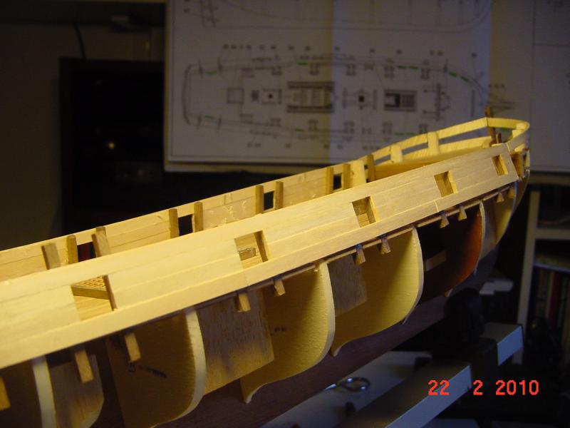

Questo è quanto ho fatto in questi ultimi giorni.
- Formazione Sabordi di babordo e tribordo
- Posa nuovi Scalmotti e rimozione di quelli esistenti.
Che cosa ne pensate se incorniciassi i Sabordi? con cornice metallica o in listello quadrato?
Giusto per essere più preciso del preciso, hanno una sezione di 11x11mm. e al massimo ho uno scarto di 0,5 - 0,7 mm. prendendo a caso il sabordo di paragone.
Aspetto critiche e/o suggerimenti
Carlo

ciao gori, perche' hai incollato tutti quei blocchi tra le ordinate????che senso hanno????
come farai adesso per fare la calafatura?????
ciao e scusa la critica

ah, azz... guardando le foto ho visto che hai anche incollato il ponte...
forse eri gia' deciso a non fare la calafatura.
io il ponte lo incollo solo a calafatura fatta.
scusa ancora

anche nel modello precedente non avevo calafatato ( penso ti riferisca a quella interna di consolidamento fasciame), per cui avevo montato il ponte prima di iniziare a montare i corsi. Anche in questo caso, avendo già irrobustito la struttura con blocchetti di spessore incollati fra chiglia ed ogni ordinata, ho lasciato perdere. Se poi analizzi il fatto che avendo montato i corsi superiori per ogni fiancata per l'apertura dei sabordi e che detta operazione porta le fiancate a stringere verso il ponte, sarebbe stato difficoltoso montare quest'ultimo a meno che non tagliarlo a metà. Ma la calafatura è proprio necessaria anche se si consolida la struttura in altra maniera come ho fatto io?

L'irrobustimento serve piu' che altro a "irrobustire" lo scafo e il primo fasciame. In questo caso non riusciresti perche' hai i ponti gia' incollati.
