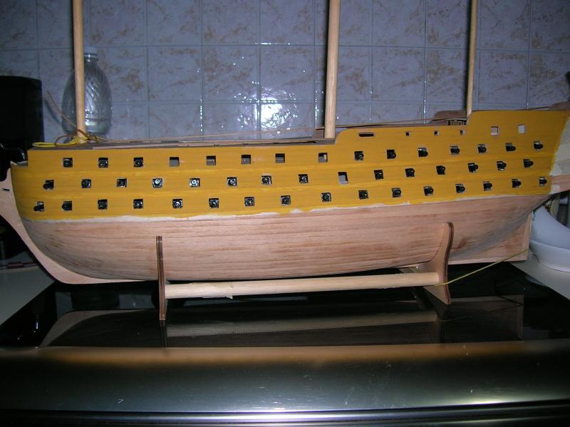

un saluto a tutti.
ho finito poco fa ,e devo dire che non e' stato x niente difficoltoso verniciare lo scafo.E' solo la 1°mano + tardi daro' un'altra e x oggi basta .
ecco come e' venuto.
Dario!!
p.s. dimenticavo, quelle striscette che s'intravedono fra le file dei cannoni ,e' nastro di carta che rimuovero' x incollare gli incintoni.E' x essre piu' sicuro della presa della colla (legno su legno e non legno su vernice)

E bravo capitano, come vorrei essere al tuo punto, ma cosi' mi priverei del piacere di fare tutto il fasciame,, per curiosità, che tipo di vernice è l'ocra che hai dato ?
victor72 non è in linea   Rispondi quotando
Vecchio 20-11-09, 04:35 PM   #148
L'avatar di capitan red
Messaggi: 3,563
Originariamente inviata da victor72 Visualizza il messaggio
la vernice che ho adoperato e' guterman acrilico ocra opaco. presa in un self nel reparto dove trovi tutto x stencil e decoupage.ovviamente adatta x legno

Vecchio 20-11-09, 04:46 PM   #149
L'avatar di paolone110
Registrato dal: Oct 2008
residenza: Milano
Messaggi: 323
paolone110 è un newbie...
Se non vedo male farai passare gli incintoni paralleli ai sabordi...occhio che nella realtà, verso poppa, questi si incrociano!!
Dai un occhio alle foto della Victory vera o all'Anatomy of the Ship se ce l'hai!!
Buon lavoro,
P.S.: ti posto il link di un modello eseguito da un modellista russo dove si vede bene l'andamento degli incintoni: http://modelshipworld.com/phpBB2/gal...um08/album111/

Vecchio 21-11-09, 11:50 AM   #150
Messaggi: 3,563
Originariamente inviata da paolone110 Visualizza il messaggio
Buon lavoro,
P.S.: ti posto il link di un modello eseguito da un modellista russo dove si vede bene l'andamento degli incintoni: Model Ship World :: Evgeniy Yepur
grazie Paolone,nella realta' hai ragione ,s'incrociano , pero' sul modello se faccio questo accorgimento rischio di far avvicinare i vertici degl'incintoni 2 e 3,cioe' sarebbe una distanza differente dal 1 con il 2 . e mi si riduce lo spazio x il foro di passaggio delle gomene ancore. comunque vedro' come posso farlo x essere + fedele al vero. un saluto.
