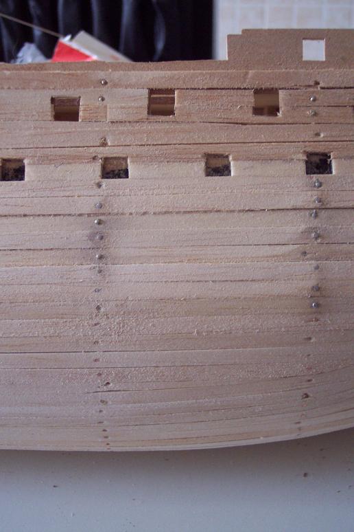

sto terminando il fasciame della fiancata più avanzata..dato che verrà ricoperto fino al listello guida con il rame il mio boiettivo è di renderla il più solido possibile..1° fasciame balsa da 1mmx5mm secondo fasciame noce da 2mmx3mm
che faticaccia piegare un noce così, man mano levigo con il mouse ...
poi inizio a guardare i chiodini, ho segnato in rosso quelli che al tatto paiono più sporgenti e seguendo il consiglio di Isma li levigherò col dremel
la mia idea era di usare dal listello guida in su (sempre che lo trovo) un noce di 1mmx3mm ma ancora non lo so... per ora penso al fasciame dall'altra parte
qualcosa si muove
Seba, ma non sarebbe meglio fare al rovescio ed utilizzare per il primo fasciame spessori più grossi, che anche se più difficoltosi da piegare danno robustezza allo scafo e le loro imprecisioni verranno nascoste da un secondo fasciame più sottile e più facilmente lavorabile???
Io per la Golden Hind ho utilizzato un tiglio da 1,5mm come primo fasciame ed un noce da 1mm per il secondo.... e mi sto trovando benissimo....
cmq BUON VENTO Seba per questa bellissima nuova impresa!!!

All'incirca 3 anni fa stavo facendo dei lavori presso l'oratorio dietro casa mia quando in uno scatolone tra le roba DA BUTTARE intravedo una grossa ordinata..Al volo lo apro..(all'ora era alle prese con una sezione maestra)..Ed ecco che tiro fuori tutti i componenti delo scafo..una ventina di cannoni, 4 ancore, alberi, legni di diverso spessore e lunghezza, chiodini..un puntachiod..carrabotini..dovevano essere per forza di un vascello pensavo alla victory o al san felipe..ebbene chiesi alla suorina locale cosa voleva farne e disse che li aveva ricevuti da un anziano signore e la dolce suorina voleva BUTTARLI perchè credeva che fossero pezzi di un ELICOTTERO!
da non crederci..2 nanosecondi dopo lo scatolone era nella mia macchina..e 2 settimane dopo iniziai la costruzione..mi accorsi subito delle difficoltà..mancava il legno x il primo e secondo fasciame.lo acquistai e mi ci misi di buzzo buono x completare l'opera..
che altro dire..mancano le decorazioni e gli alberi..il resto c'è tutto..o quasi..
ahimè di materiale..progetti, disegni, manuali o chissà che altro tutto è andato perduto.... ho scaricato un po di cose da internet e altre me le ha mandate ammutinato del vanguard..poi un pò sbircio dalla bellona, un pò dal vanguard un pò dalla victory
x gicci: è stata una scelta forzata, il negoziante stava svendendo tutto e quello gli era rimasto, balsa da 1x5x1000 e noce 2x3x1000 e visto che mi ha fatto 18cent x la prima e 20 per il noce..e poi mi trovo benissimo anche perchè ho rinforzato l'interno
ma torniamo al modello
foto di oggi, completamento della murata di sinistra..preparo lo specchio di poppa, e vista dall'alto dela cabina del comandante alla quale ho deciso che invece di incollare il muso sul fondo per fare la balconata di toglierne un pezzo e lasciarla aperta sulla cabina, ovviamente simulando le porte
ah ho anche limato via i chiodini sporgenti sull'altro lato...quasi tutti

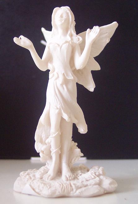

E poi visto che tutti parlano di polene, la mia ragazza dipinge queste fatine piccole piccole, in quello che credo gesso, le paga 50cent l'una e ne ho presa una per fare une prova, vorrei togliergli le ali e magari limare le gamebe..che ve ne pare?

Se vuoi un consiglio su come procedere per lo scafo di posso dire di dare una scartavertata generale, di tutto lo scafo e soprattutto nella parte inferiore di prua dove si vedono scalini e buchi di dare una bella passata di stucco per legno per poi scartravetrarlo, io l'ho fatto sul San Felipe e il risultat è stato ottimo....
Per la polena....non ho mai visto quella del Agamemnon!!!

Guarda se mi viene bene questa diventa bellerophon o qualsivoglia nave con nome femminile..
la scartavetrata la faccio oggi che ho recuperato la pattina per il mouse con la cartavetratura fine

Si ma conviene dare lo stesso una mano di stucco dove serve, ci sono alcune "fosse" che vanno riempite.....
più che stucco piazzo vinavil e poi ci scartavetro sopra, così viene una sorta di impasto che ha il colore del legno che ha intorno..e poi conta che andado tutta rivestita in rame l'opera viva se ci sono delle piccole fessurine psso anche riempirle con stucco brutto che tanto sopo non si vede..l'importante è che sia liscio! per far poggiare bene il rame!
Ciao seba e complimenti per l'entusiasmo con cui hai ripreso i lavori, io non esagererei con lo stucco, perchè secondo me è sempre un materiale che tende col tempo a staccarsi o spaccarsi. Molto meglio la soluzione del vinavil/segatura. Per la polena non saprei dirti, caso mai tu comincia e poi vediamo.
qualche fessura, lì a prua, forse sarebbe meglio riempirla con spezzoncini di listello incollati con una buona dose di vinavil. Tecnica magari da usare tutte le volte che la fessura è larga 1 millimetro o superiore: fai una tacchetta / striscietta utilizzando cascame di listello, dagli una sezione leggermente a cuneo affinchè possa "impuntare leggermente nella fessura da riempire, metti vinavil nella fessura e piantaci dentro la tacchetta / striscietta finchè non senti una leggera resistenza (in altre parole, non forzare). A quel punto lascia asciugare e il giorno dopo vai a fare la finitura, asportando la parte ddi tacchetta in eccesso. Avrai ottenuto una base compatta e resistente per ogni uso che vorrai farne.

x ferrux - Di sportelli ne ho 30/31 per lato (dipende se voglio tenerli tutti) sui due ponti di batteria, ora in base a quelli sul ponte posso decidere che vascello farlo diventare..nelle mie ricerche ho visto che la linea è simile per molti che siano 64 / 74 / 84 le strutture erano certo più imponenti mmm appena guarisci ne parliamo per bene oki?
x sea - se non sbaglio sei stato proprio tu in passato a consigliarmi questa tecnica..o albatros...mmmm cmq anche nelle foto che ho messo è tutto vinavil e segatura
