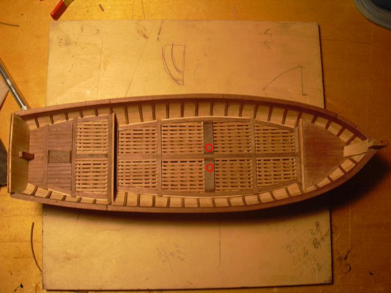

Fatti i ringraziamenti per i vostri complimenti sempre abbondanti( non vorrei deludervi più in avanti) passo a formulare la domanda : devo fare due fori con diametro 6 mm li dove ho indicato con i cerchi in questa foto, per adesso ho forato gia con diametro 3 mm e con il dremmel di più non si puo. Dovrei usare quindi il trapano grande ma la mia paura è che le vibrazioni potrebbero far saltare tutto il paiolato(forse è una preoccupazione eccessiva ma non mi fido), e vorrei sapere voi che sistema usereste per lavorare in sicurezza.
Grazie

ci ho messo 2 min a trovare i cerchi Sea!
Non si vedono quasi per niente..... che trapano hai? Non ne hai uno elettrico piccolino?
Al massimo fatti aiutare da qualcuno per tenere ferma la barca e fai i buchi a gradi, cioè non partire subito con il 6 ma fai 4-5 e poi vai con il 6

io scarterei il trapano..... personamente per allargare i fori su parti delicate uso o una fresa conica o una moletta abrasiva.....

E' molto incompetente se suggerisco di abbandonare il trapano?
Ovvero, se con un cerchigrafo ti disegni intorno al tuo da 3 mm un cerchio da 6 mm, e questo cerchio disegnato sarà sicuramente centrato al tuo. Poi vai con la lima tonda, trattandosi di levare 1,5 mm sul bordo di circonferenza esistente fino a toccare quello disegnato.
Non so... viene un lavoro poco preciso forse?
Ciao Marco, come al solito sei velocissimo a rispondere infatti non appena ho rimesso la foto mi sono accorto che mi avevi risposto. Dunque, dando per scontato che si debba procedere per gradi la mia perplessità è proprio quella di operare con un trapano elettrico da 550 giri e ripeto forse sono eccessivamente prudente ma vorrei essere sicuro di non fare un danno irreparabile(tieni conto che quel listello è di 8 mm), pertanto se ci fosse un sistema alternativo...
Matteo

in casi così delicati io uso una lima ad ago della sezione giusta. Queste limette non hanno una sezione uniforme ma cominciano con una punta e poi si allargano. La infili nel buco e poi la ruoti con le dita premendo leggermente fino a che non penetra fino al diametro desiderato.

allora prova a fare come ti hanno detto gli altri.
Io avendo trapani, trapanini e trapano a colonna ho sempre usato quelli
