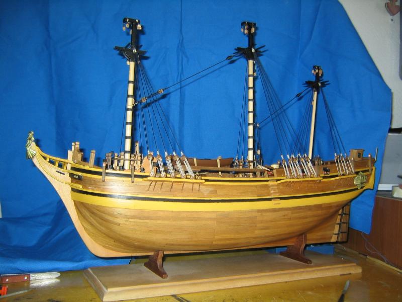

Ciao modellari, non ho mai temuto di scassare tutto come in questo momento..., con fatica e sudore freddo sono riuscito a montare lo straglio maggiore di mezzana con relativo paranco e dopo avere ripetuto l'operazione due volte ( sigh!!!) sono giunto al compromesso di cui vi mostro le foto, forse avrei dovuto fare prima lo straglio e poi le sartie... o avendo manine da pianista ...eheheheh... avrei dovuto dedicarmi ad un altro hobby.... chissa cosa altro mi aspetta....

a me sembra venuto bene. Cosa c'è che non ti convince?

anche a me sembra tutto a posto, cosa ci nascondi, Sea?
Trink
Il compromesso del quale parlavo consiste nella parte alta del paranco in quanto essendo impossibilitato a fare una impalmatura con del refe più sottile ho dovuto usare lo straglio per fare una serie di nodi parlati, e dato che il refe è da 1,3 mm potrebbe essere più grosso del previsto, e poi la mia "preoccupazione" è per il proseguo del lavoro... comunque sai che mi piace scherzare quindi considero questa difficoltà la ennesima sfida... altrimenti che gusto ci sarebbe ????

Uno straglio al... 10 giorni... toglie il medico di torno
ecco effettuata anche la posa di quello maggiore di maestra.
Purtroppo prima di posizionarlo avrei dovuto fare quello che va al bompresso... ormai cercherò di metterlo passandovi sotto.

Approfitto per ringraziare quanti di voi "esagerando" mi fanno i complimenti, sono sempre ben accetti e sollevano il morale del modellista e gli danno certezza e sicurezza sul lavoro che svolge, e questo il motivo per cui io non condivido quanti,in buona fede, lo considerano spam.... ma questa è un'altra storia.
Tornando al modello e per rispondere a Mario, il metodo usato per il fasciame, che già un'altra volta ho avuto modo di spiegare, forse ha ben poco di "modellistico", ma consiste nel comporre una sorta di mosaico, partendo da sotto l'incintone e cominciando quindi la posa di spezzoni di circa 10 cm, a sbalzo e osservando che gli stessi abbiano sempre un andamento verso l'alto, quando uno di essi sembra scendere, allora non si mette ma si continua con quello sottostante, questo naturalmente va fatto da entrambi i lati, in modo simmetrico.... lo so che la spiegazione è lunga e ingarbugliata ma non è facile descriverla a parole, chiaramente come ti dicevo questo metodo non tiene assolutamente conto della costruzione modellistica perchè le tavole non iniziano e finiscono sui quinti e per altri evidenti motivi, però questo modello iniziato cinque anni fa senza alcuna conoscenza, soprattutto del forum, risente di queste lacune ed imperfezioni ma mi riempie d'orgoglio perchè è un work in progress sotto tutti gli aspetti, e non ultimo quello delle mie conoscenze, per cui Mario se tu e tuo fratello continuerete diventerete di sicuro dei "mostri" in materia, considerata la vostra giovane età...

P.S. Naturalmente il 1° fasciame è stato eseguito con listelli di noce da poppa a prua e rastremati in maniera opportuna.[/QUOTE]
Due foto del 1° fasciame.

Legatura di bompresso.

è un effetto della foto o ... la polena ora ha un bernoccolo?
