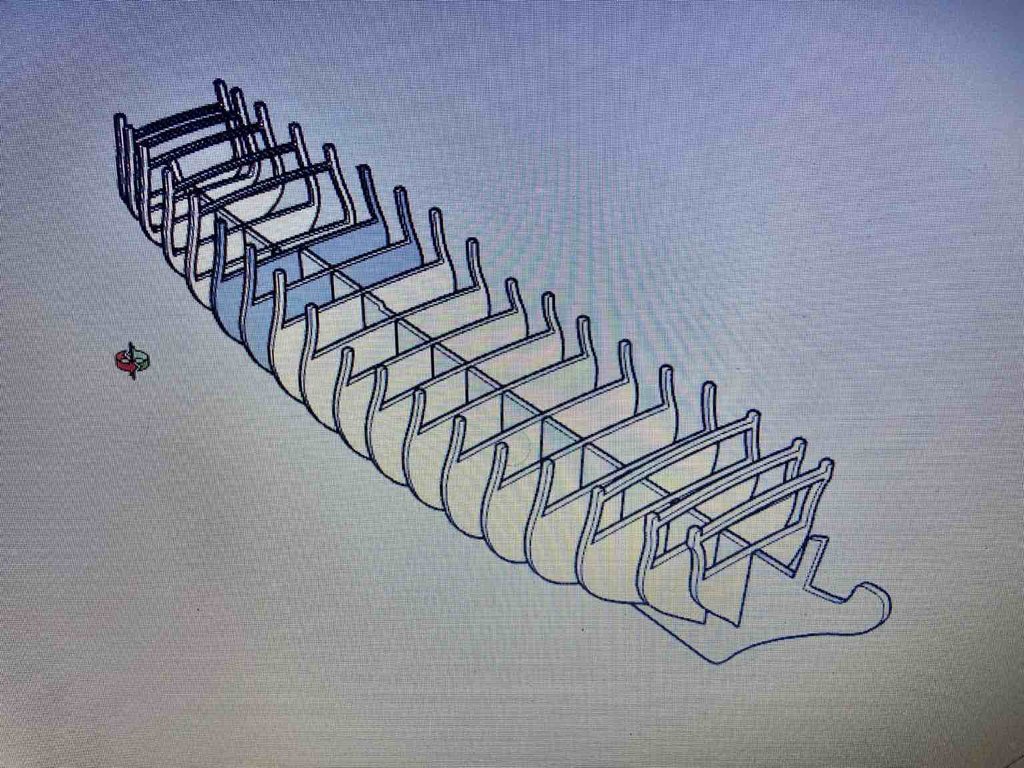

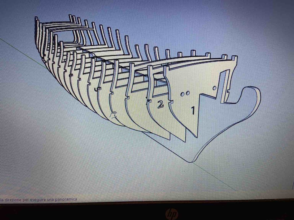

Grazie a tutti per l’incoraggiamento che serve sempre per andare avanti, ho finito di disegnare l’essenziale per mettere in piedi lo scafo, il modello , in scala 1:45 cioè 60 cm. lunghezza fuori tutta. Gran parte degli scalmotti andranno rimossi o inglobati nelle murate, così come i bagli che a poppa lasceranno in parte a vista la pavimentazione e gli arredi se riesco. Appena pronto il compensato di betulla, da 4mm potrò andare avanti e aggiornarvi. Buona segatura con l’aspiratore a tutti. Autocostruzione - The Royal Ship Caroline-image1633466472.128943.jpgAutocostruzione - The Royal Ship Caroline-image1633466482.316894.jpgAutocostruzione - The Royal Ship Caroline-image1633466489.399953.jpgAutocostruzione - The Royal Ship Caroline-image1633466500.007291.jpgAutocostruzione - The Royal Ship Caroline-image1633466510.725841.jpg

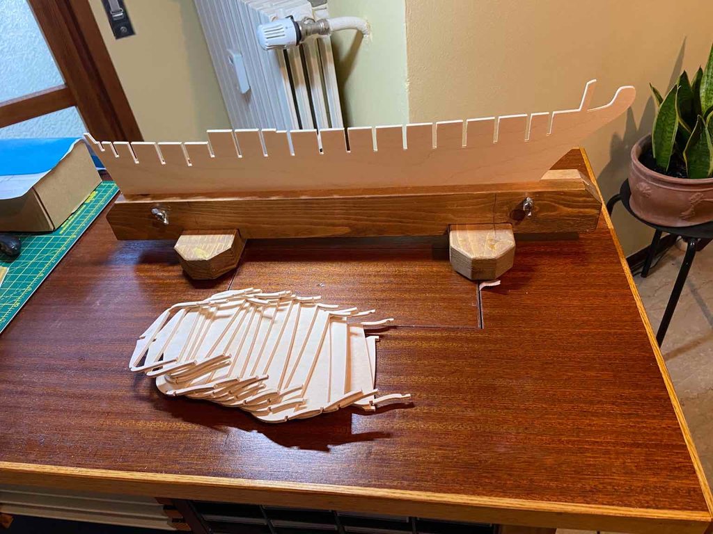

Rispondo prima alle domande. Lupo il compensato è arrivato oggi non avere furia, ci sto lavorando da pochi giorni al progetto. Killik 1:45 e lo scafo è 60cm precisi, ne grande ne piccolo in modo anche da poter fare qualche fregio visibile. Sekiro per i contorni vettoriali uso inkscape, e per le estrusioni dei contorni e per posizionare gli oggetti per provare lo scafo uso sketchup, entrambi gratuiti. Come dicevo sono arrivati i compensato che ho dato in pasto alla mia cnc per cannibalizzarlo, per fargli fare la lavorazione con fresa da 1mm a candela che ora vi vado a mostrare.Autocostruzione - The Royal Ship Caroline-image1633707323.693266.jpgAutocostruzione - The Royal Ship Caroline-image1633707330.283294.jpgAutocostruzione - The Royal Ship Caroline-image1633707336.696687.jpgAutocostruzione - The Royal Ship Caroline-image1633707354.492783.jpgAutocostruzione - The Royal Ship Caroline-image1633707371.181769.jpg

E ripulito ed assemblato a secco.Autocostruzione - The Royal Ship Caroline-image1633707430.450361.jpgAutocostruzione - The Royal Ship Caroline-image1633707448.126124.jpgAutocostruzione - The Royal Ship Caroline-image1633707454.582591.jpgAutocostruzione - The Royal Ship Caroline-image1633707462.734524.jpgAutocostruzione - The Royal Ship Caroline-image1633707469.784527.jpg
