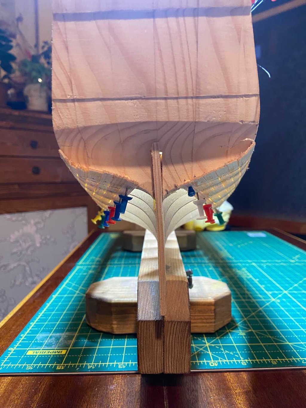

Dopo qualche giorno di pausa incollo le ordinate i blocchetti di prua e il blocco composto di legno sagomato e curvato. Siamo solo agli inizi, domani preparerò i listelli del primo fasciame.Autocostruzione - The Royal Ship Caroline-image1634844628.686590.jpgAutocostruzione - The Royal Ship Caroline-image1634844634.823209.jpgAutocostruzione - The Royal Ship Caroline-image1634844643.815013.jpgAutocostruzione - The Royal Ship Caroline-image1634844650.949180.jpgAutocostruzione - The Royal Ship Caroline-image1634844658.690644.jpg

Realizzati i listelli in pino con una venatura lineare senza nodi.Autocostruzione - The Royal Ship Caroline-image1634891388.587940.jpgAutocostruzione - The Royal Ship Caroline-image1634891395.652977.jpgAutocostruzione - The Royal Ship Caroline-image1634891401.796376.jpgAutocostruzione - The Royal Ship Caroline-image1634891407.597384.jpg

Si procede con il primo fasciame senza particolari problemi posando il listello per tutta la lunghezza procedendo su ambo i lati ed aspettando 20 min per il successivo, con calma.Autocostruzione - The Royal Ship Caroline-image1635069210.061913.jpgAutocostruzione - The Royal Ship Caroline-image1635069218.450498.jpgAutocostruzione - The Royal Ship Caroline-image1635069233.859700.jpgAutocostruzione - The Royal Ship Caroline-image1635069246.696302.jpgAutocostruzione - The Royal Ship Caroline-image1635069253.197080.jpgAutocostruzione - The Royal Ship Caroline-image1635069260.215139.jpg
