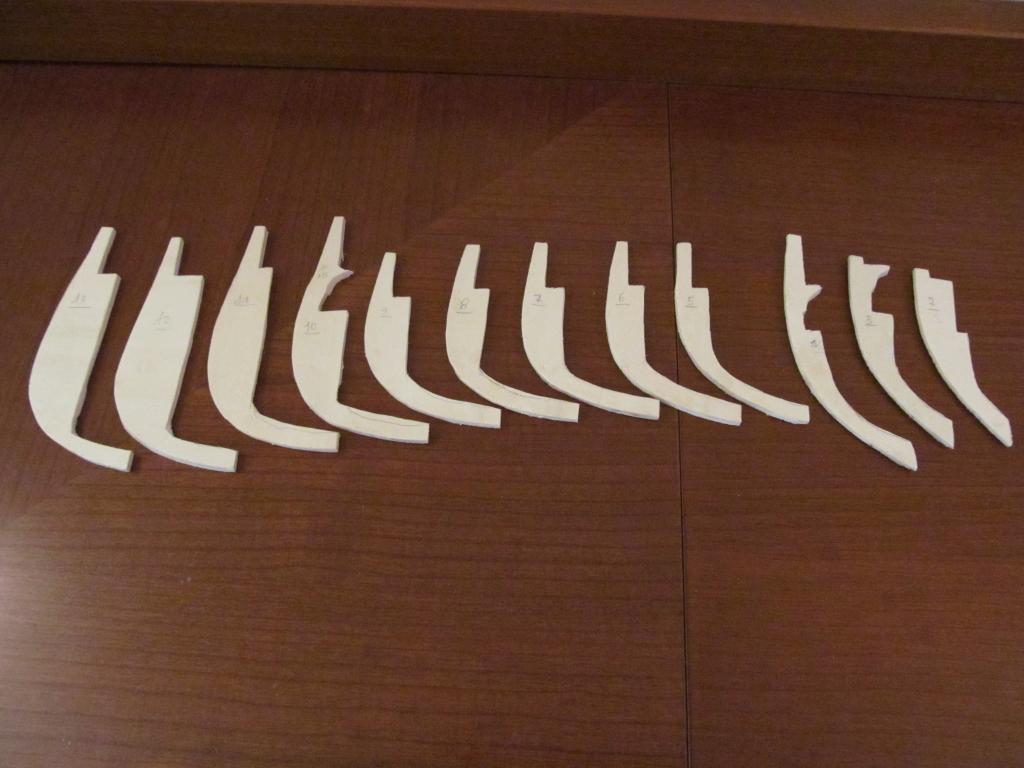

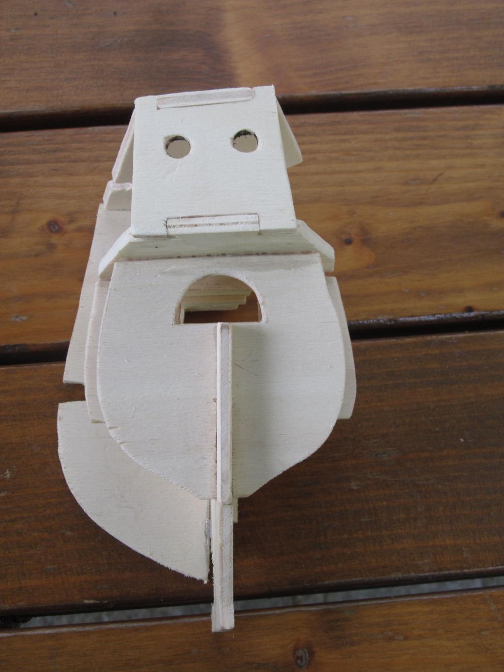

.....a questo punto ho incollato la ruota di prua alla chiglia con il rinforzo nel punto di unione e protetto lo sperone con un pezzo di gomma piuma . Ho montato separatamente la sezione di poppa liberando l'interno sotto il ponte del castello , che diventerà la cabina di Colombo, fatto le aperture sullo specchio di poppa per la cabina e per il passaggio della barra del timone e provato la connessione con la chiglia. Ho preparato il timone con le sue cerniere e le corrispondenti sulla poppa e provato l'unione facilitato dal fatto di maneggiare più comodamente i pezzi senza lo scafo completo. La barra verrà fatta per ultimo. Unito poi la sezione di poppa con la chiglia, ma senza incollare, trattenendo l'insieme con il nastro di carta adesivo. (foto). Controllato l'aggancio delle ordinate con la chiglia ,fatte le correzioni ed una rastrematura approssimativa per l'appoggio dei listelli. Unito il tutto non incollato, ma tenuto insieme con il nastro di carta per controllare gli allineamenti. Preparato il mezzo ponte principale incastrandolo con le ordinate e ricontrollato l'allineamento. Qualche goccia di vinavil sui denti delle ordinate contro la chiglia in modo da poterle poi togliere una volta listellata la fiancata di sinistra. Continua...

...Ulteriore verifica della posizione dei ponti in quanto il loro spessore è di 5mm e non di 1,5mm, aggiustaggio dei loro incastri con previsti spessori per alzare il ponte del castello di poppa e di prua quel tanto che basta per dare spazio ai marinai Amati da 35mm. Segnare la posizione degli alberi, maestro, trinchetto e mezzana. Quello di mezzana va spostato al limite della paratia della cabina di Colombo. Ritagliare un blocchetto di tavoletta da 5mm con una curvatura corrispondente alla ruota di prua ed incollarla in modo da fare da appoggio ai listelli precurvati (piantando lo spillo in testa si spezzerebbe subito il listello) ,in questo modo si possono bloccare meglio le teste dei listelli con le pinzette. A colla asciutta il blocchetto si toglierà tramite il cutter. Dopo un ulteriore controllo che tutte le ordinate ed i ponti siano nella loro giusta posizione, ma non incollati, si fissa il tutto con il nastro di carta adesiva senza occupare la fiancata sinistra che deve ricevere i listelli. Sono stati usati listelli avanzati di noce 5x1mm. I listelli ,curvati con l'apposita pinza Amati, sono appoggiati alle ordinate, ma non incollati, fissati con spilli ed incollati all'inizio ed alla fine e tra di loro. Operazione molto scomoda dovendo maneggiare il mezzo scafo, la pinza con lo spillo ed il listello, senza appoggio. Ogni tre listelli va stesa un pò di colla sul loro lato interno. A listellatura terminata , è stata fatta una consistente calafatura tra le ordinate con ritagli di stoffa, (non di garza) tipo fazzoletto. Ben asciugato il tutto , si stuccano le imperfezioni e gli avvallamenti mediante pasta legno o stucco (se verniciabile), poi una robusta passata con il blocchetto di legno ricoperto di carta vetro, prima a grana grossa e poi più fine, fino ad ottenere un aspetto decoroso. A questo punto , controllato che sia tutto a posto, si spezzano con la pinza i denti delle ordinate che le tenevano in posizione sulla chiglia e poi si staccano con prudenza, ma con decisione riponendole a parte. Ulteriore verifica delle condizioni del mezzo scafo vuoto. Le ordinate possono adesso essere ridotte ,tramite traforo a mano, nelle dimensioni che diano il senso dell'ossatura dello scafo. Continua....

L'idea è buona, ma a questo punto avrei fatto le costole vere e proprie in massello, eliminando le ordinate in compensato, che dovrai comunque rivestire. I ponti da 1,5mm rispettano in scala le reali misure e non hanno di sicuro lo spessore delle costole, e in sezione devono esser per forza in scala.

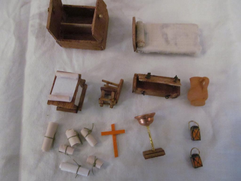

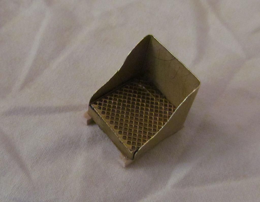

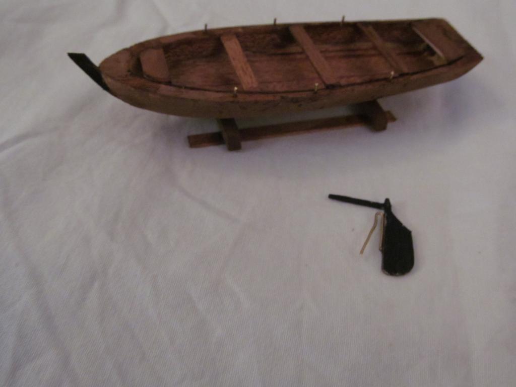

....Rimontaggio delle ordinate con incollaggio definitivo. Fatta apertura per la porta della cabina di Colombo , tenuti i ponti in posizione per verifica incastri. Ritolti e listellati. Listellato il pavimento della cabina di Colombo. Mascheratura dello scafo ad eccezione della chiglia , della ruota di prua e di quella di poppa che vengono verniciate di nero opaco a spruzzo. Fatte le forature dei ponti per gli alberi e boccaporti. Verniciato a pennello con impregnante noce tutte le superfici visibili . Preparazione accessori per il ponte principale. Il cannone , semicoperto poi dal ponte superiore di poppa, è stato autocostruito . Preparazione dell'ancora (Amati), dell'argano troncato completo di leva di manovra e ruota dentata (inserito la rotella di un accendino), del supporto per dente di arresto argano e campana, del focone in lamierino di ottone con griglia, della pompa di sentina, della scialuppa Amati con remi, scalmi, timone mobile ed alberetto con vela. Preparazione della porta della cabina di Colombo e dell'arredamento necessario, costituito da : letto con zanzariera , armadio semiaperto con libri e mappe arrotolate, bacinella con supporto, brocca, crocifisso, tavolino con mappa e sedia, supporti per abiti e due lanterne, baule semiaperto con effetti personali e la spada. Preparazione delle coperture dei boccaporti. Continua....
