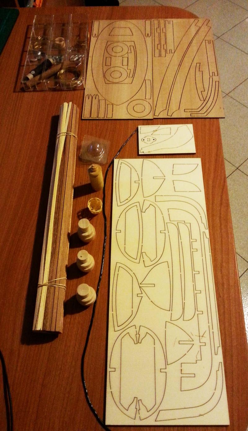

Nella giornata di ieri è finalmente arrivato il kit Occre di una Calella, il mio primo kit per vedere un pochino di cosa parliamo e cosa combinerò
Attualmente sto finendo di auto-costruirmi uno scaletto e un piega listelli, quindi il montaggio dovrà aspettare qualche altro giorno!
Intanto posto le prime foto del kit e seguirà qualche domanda che mi è sorta di primo acchitto:
A me la prima cosa che è saltata all'occhio sono i piani di montaggio non in scala. Vedendo altri WIP noto che quasi tutti lavorano con piani in scala 1:1 per sovrapporre e valutare la correttezza dei pezzi. E' una operazione che in realtà eseguite tutti in maniera autonoma o sono forniti solitamente 1:1?
A seguire, il discorso verniciatura. Cosa si consiglia di solito? Farla a montaggio avvenuto o a componenti separati?
Noto invece con piacere che, nonostante sia un modello entry level, è già dotato di secondo fasciame!
Non vedo l'ora di far partire ufficialmente il cantiere
Un saluto a tutti

Ciao, benvenuto tra noi. In un kit in genere si trova le istruzioni di montaggio e i piani di costruzione in scala e 1:1. Probabilmente o non hai controllato bene oppure non hai i piani di costruzione ma solo le istruzioni. Di solito si vernicia a scafo finito usando nastro per mascherature e tanta pazienza.

Con il beneficio del dubbio ho ricontrollato ma ti confermo che non vi sono i piani! Praticamente, per la costruzione, ci si basa su quell'opuscolo con immagini (terza foto, sulla sinistra) e parallelamente leggendo le istruzioni scritte sulla prima pagina dell'opuscolo di destra.
Il problema persiste sul poter verificare i pezzi, o faccio a fidarmi oppure dovrò far scalare quei disegni visibili sempre in terza foto (opuscolo di destra) e vedere se combaciano.

Ciao, guarda.. non necessariamente i piani nei kit sono in scala... sarebbe meglio ma pensa che pure nel kit del mio Vespucci pagato mi pare 700 euro... non sono scalati, apparte mi pare la vista in pianta... ma sono sicuro che nelle tavole vi e' la scritta no-scale.
Non mi farei grossi problemi.... per quanto concerne l' annerimento del laser vedrai che montate le ordinate nella falsa chiglia e il ponte dovendo eseguire l' angolo di quartabuono per la successiva posa del faciame quell' annerimento verra' via tutto!!!

Andrò in autonomo per scalarli, pazienza e scanner

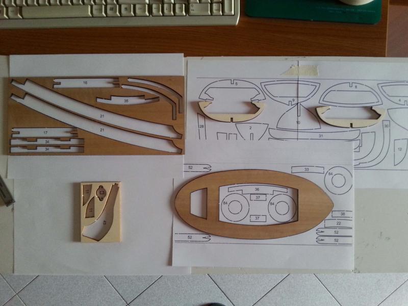

Piccolo aggiornamento sul WIP, dopo aver fatto un lavoro incrociato tra scanner/Photoshop/stampante ho finalmente ottenuto dei piani 1:1 cosi da poter sovrapporre i pezzi e verificare errori grossolani da parte della casa.
Fortunatamente il laser ha lavorato a dovere e non ho riscontrato imperfezioni catastrofiche, fermo restando che essendo un metodo abbastanza "casereccio" non potevo pretendere il decimo di mm.
Sono quindi partito nel montare le ordinate ed oggi ho potuto cominciare invece il montaggio della pavimentazione interna (ignoro attualmente il termine corretto!).
Dai piani di montaggio si consiglia di lasciare un mm circa tra un listello e l'altro, cosa che ovviamente sto facendo, ma voi come procedereste? Lascereste cosi o andreste ad inserire un listello da un mm magari di colore differente?
Grazie

ciao. il mm di spazio fra uno e l'altro si potrebbe anche usare un quadrello da 1 mm solo per garantire una distanza uguale per tutti. . comunque cosi' non va male

Grazie Sergio! Per uniformare la distanza sto usando i pezzi di una graffetta, forse si notano anche in foto. Il diametro è circa 1 mm e mi garantisce una distanza costante tra i listelli. Sto cercando poi di capire se una Calella reale preveda questi vuoti o in realtà ha una pavimentazione completa...

In teoria quegli spazi, credo, servono per far defluire sotto l'acqua, lasciando i piedi asciutti...
