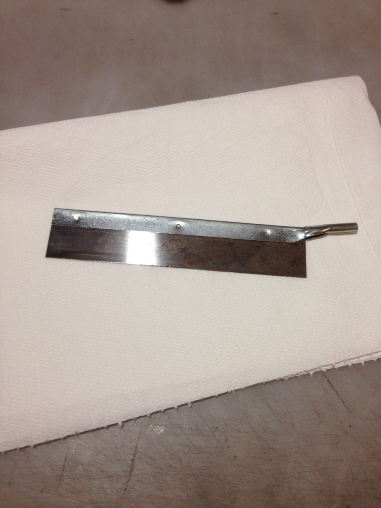

Vecchio 26-01-16, 10:04 PM   #52
L'avatar di Big_Boss
Registrato dal: Jun 2015
Messaggi: 910
Originariamente inviata da Sphinx Visualizza il messaggio
Ho fatto al volo una foto alle istruzioni, lo scasso è con angoli vivi
Io userei una lama di questo tipo (foto). Ti fermi un po' prima del necessario, stacchi il pezzo con una pinza e rifinisci i bordi con una lima sottile.
Calella light Occre - primo cantiere-imageuploadedbyforum1453838667.875961.jpg
Vecchio 26-01-16, 10:12 PM   #53
Registrato dal: Oct 2015
Messaggi: 819
Shackleton è un newbie...
Ricevuto
Se non trovo in casa lame a denti cosi fitti faccio una scappata in ferramenta, ho realmente paura di fare danni!
Vecchio 26-01-16, 11:37 PM   #54
Messaggi: 910
Questa è della Mantua, l'ho presa nel negozio di modellismo dove mi fornisco, non so se i normali ferramenta le tengono. Al limite puoi provare anche con una lama da seghetto metallico.
Però una cosa... E se usassi il disco da taglio, andando dall'esterno della murata invece che da sopra? Dovresti fermarti un po' prima del limite perché la curvatura del disco taglierà più all'esterno che all'interno, ma potresti poi rifinire con la lima.
Non so, magari incolla qualche ritaglio di listello in vari strati per simulare la murata e fai delle prove con gli strumenti che hai, così ti rendi conto di quanto "danno" fanno!
