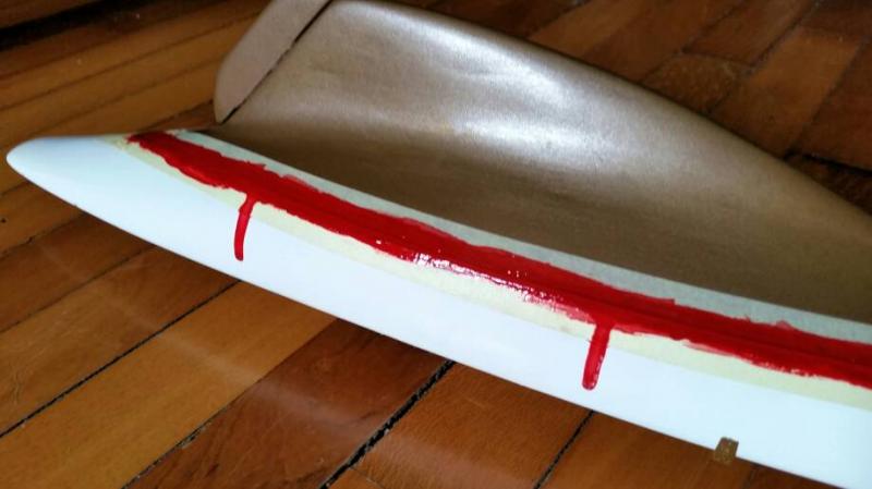

C'è poco da fare, le vernici sono la mia bestia nera, tutti i casini li sto facendo con le vernici, sul ponte prima e sullo scafo dopo. Devo sistemare in qualche modo....

Vecchio 01-06-15, 08:06 AM   #28
L'avatar di Tuvok
residenza: Bergamo
Messaggi: 4,960
Tuvok inizia ad ingranare.
Cavolo, peccato per quello sgocciolamento... secondo me dovevi dare meno colore e distribuirlo su piu' mani aspettando che quella precedente asciugasse.
In questo modo avresti ottenuto anche una linea piu' pulita.
Ti faccio i complimenti per lo scafo. Davvero molto bello e armonioso
ALex

Grazie Tuvok, ogni tuo commento positivo è per me più di un complimento.
Adesso ho ripulito per bene quello sgocciolamento, non si vede più nulla ed ho rifinito in maniera più netta la linea di galleggiamento.
Cutter super affilato e varie carte vetrate...
Certo ho impiegato un pomeriggio, però va molto meglio.
