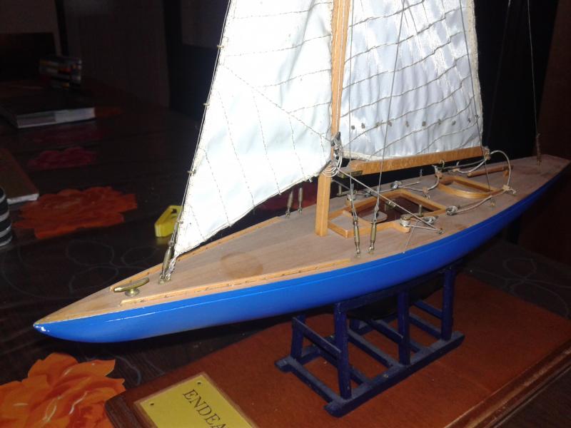

Ciao Kurma,
se può esserti di aiuto ti posto due foto dell'Endeavour II.
Il periodo è lo stesso,1937,ed entrambi parteciparono alla coppa america.
Saluti
Cis
