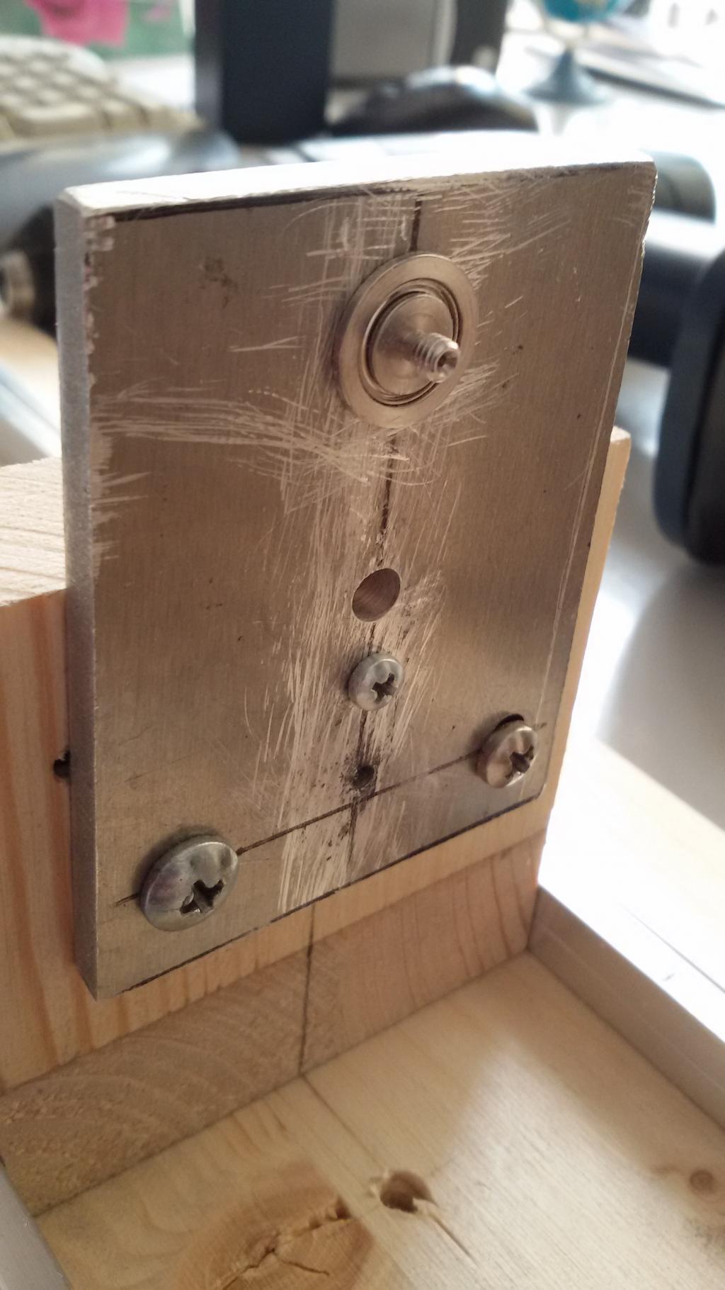

Buona sera, un piccolo aggiornamento dopo aver ripescato qualche pagina indietro il mio wip.
Per il bompresso ho dovuto dotarmi di un tornietto, molto home made, sfruttando principalmente il mio vecchio trapano bosch che francamente non mi ha tradito. Per rendere il complesso sufficientemente stabile ho dotato lo strumento di contropunta.
Per il tondo da cui ricavare il bompresso sono partito dal ritagliare qualche listello dalla tavola di pero, dopo una squadratura ho ridotto la sezione ad un ottagono e successivamente sono passato alla tornitura.
Vi mostro qualche immagine:

So che generalmente per fare gli alberi si usa il ramino perchè ha una buona resistenza alle sollecitazioni meccaniche volevo quindi chiederti se anche il pero possiede questa caratteristica.
