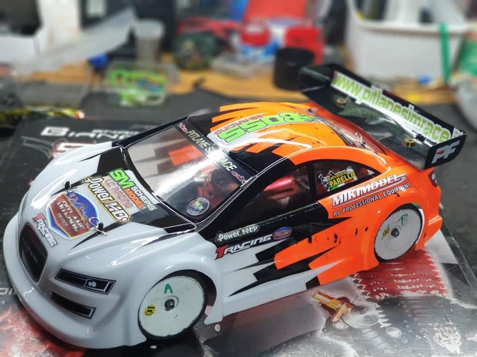

Esempio

Si insomma, di rally c'ha solo il nome ajahah.
bella l'idea del campionatino comunque, alla fine se ci si diverte tutti assieme va ben tutto

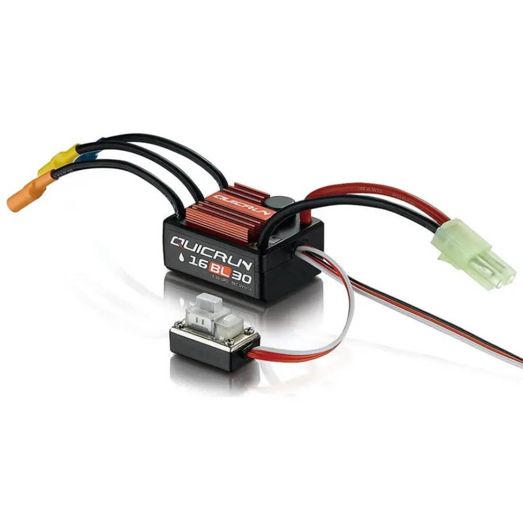

Ragazzi vi chiedo una info please..
Sono entrambe hobbwing ma una è marchiate da LC racing
Sembra lo stesso prodotto entrambe waterproof.
Una 35a l altra 30a
Ora vi chiedo perché quella LC costa più del doppio ??
Meno di 60€ non di trova mentre hobbwing anche sotto i 30€.
Sono gli stessi prodotti ??potrei prendere uno rispetto all altro ??
La mia prima LC racing 1/14 emb wrc-img_20200420_004134.jpegLa mia prima LC racing 1/14 emb wrc-img_20200420_003623.jpeg
Ho notato che cambia il connettore
Può stare lì la differenza di prezzo ??

Non è il connettore che cambia il prezzo ma il fatto che quello della LC è fabbricato dalla batan e prende solo il progetto dal hobbywing

#Aliexpress € 19,61 50%di SCONTO | 100% originale Hobbywing QuicRun 16BL30 30A Brushless ESC Per 1/16 On-road / Off-road/Buggy/mostro RC Auto
https://a.aliexpress.com/_dXfWaVi
Secondo voi trattasi di fake???

Bho dalle immagini sembra originale ma sono immagini che ci sono in giro ( probabilmente quelle che hobbywing concede ai negozi che sono loro rivenditori ) però il prezzo originale sembra lui......... Non lo so sinceramente
Comunque se la uso con la carrozza da rally puoi prendere un regolatore un po' più grosso e fissarlo sopra il telaio superiore senza problemi

Si deve saldare il connettore giusto ?
Mentre questo da 30a è già saldato.
Come si chiama questo connettore ??intendo questo che ti ho l'impressione poco fa.
Adesso mi vado a informare su quello consigliato da te.
F4bry non è in linea   Rispondi quotando
Vecchio 20-04-20, 10:24 PM   #30
L'avatar di Litto97
Registrato dal: Feb 2016
residenza: Cabiate
Messaggi: 6,102
Quello del hobbywing è un mini tamiya ma li lascerei stare
Quelli del regolatore della LC raving/batan sono degli hxt ma si usano poco e non li ricordo le dimensioni
Visto le dimensioni del mezzo magari metterei su un connettore deans o un xt60 che sono perfetti per mezzi così
Sui regolatori che ti ho detto devi saldargli i connettori per collegarlo al motore ( magari visto che ci sei monta dei banana da 3,5mm che sono usati spesso ),il connettore per le batterie ed eventualmente i condensatori se non sono già fissati o integrati
Saldare comunque non è difficilissimo magari fai pratica collegando due spezzoni di cavo finché non ti vengono bene e facilmente
