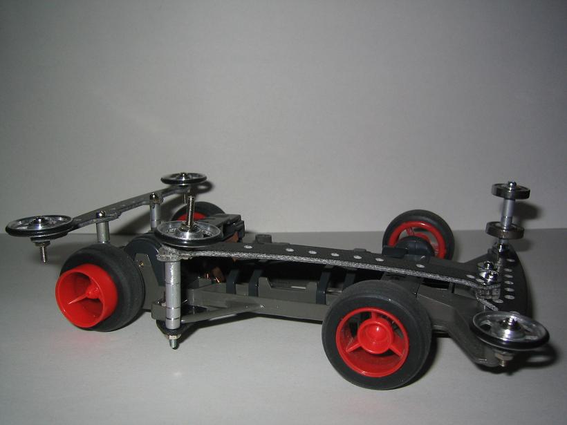

ecco la mia prima stock....che ne pensate?

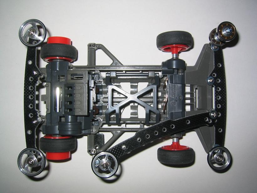

foto..

ho pensato che su un spuper x(telaio molto stabile..)avrei potuto non mettere il freno.....secondo voi?

Sonicgu (05-02-2006 06:08 p.m.):
prima guarda se va veloce e poi se non sta al ponte lo fai o lo compri(compralo...)

Ahem...mono e superx???Aspetta...non mi pare sia possibile
Cmq su un superx fai un assetto "alla romana"...una cosa semplice.
A sinistra secondo me 2 appoggi sono pochi

e poi al sin metti davanti due roller da 19 e dietro 1 cuscinetto

e propio bella la la tua stock,pero io fossi in te tornirei le gomme in modo da avere un assetto ribassato questo vale anche x la top :* ???

fai una foto sotto.

Non è male, però: o cambi telaio o togli la mono e fai castello anteriore.
In stock un super-x è troppo lento... cambia telaio.
il posteriore è troppo alto e cmq usa il "granchio" sul posteriore. x il freno... non so... io lo metterei.
Cmq in generale va bene.
Un'altra cosa: metti i 19mm sulla mono e i 17 mm sul posteriore.

non posso più fare foto perchè si è rotta la macchina fotografica......mi sa tanto che tolgo la mono.....sento troppi pareri negativi
