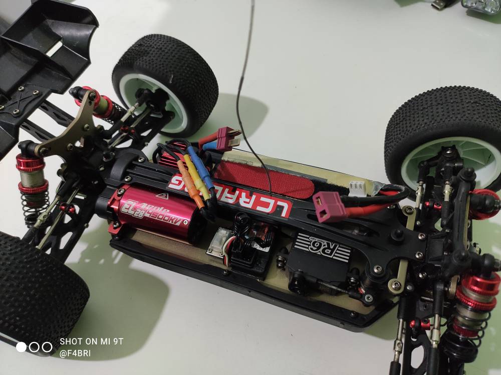

Buona giornata a tutti,non sopporto vedere l antenna così ballerina!
Vi chiedo se c'è un modo per nasconderla o cmq sistemarla meglio.
Ho notato che alcuni modelli hanno il porta antenna non so come si chiama esattamente,ho cercato online nei vari negozio ma non ho trovato nulla.
Consigli ?La mia prima LC racing 1/14 emb wrc-img_20210406_165510.jpg

Io ho messo la ricevente sul rinforzo superiore del telaio e ho incollato un pezzo di tubo antenna più o meno dove c’è il copri corona ( sempre sul telaietto superiore)

La ricevente originale batan ha il filo solo di 2 cm,come mai ??....se lo taglio ????
