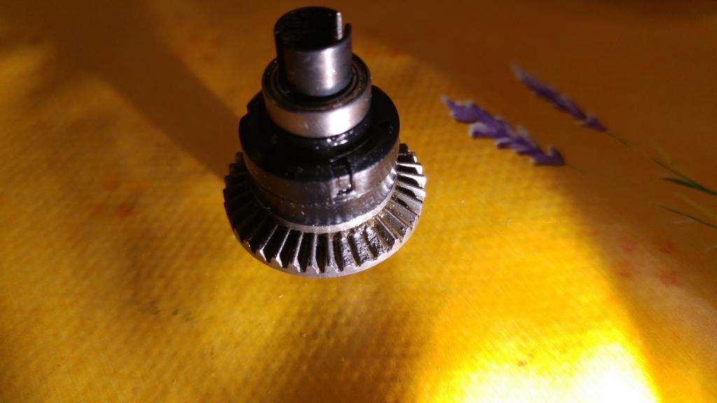

Vecchio 10-04-16, 09:26 PM   #102
L'avatar di gentili75
Registrato dal: Nov 2015
Messaggi: 45
gentili75 è un newbie...
Ciao a tutti, eccomi di nuovo...
di nuovo problemi al diff posteriore, l'ho smontato ieri e questa volta ho trovato dei denti sulla corona esterna smangiucchiati
Non capisco proprio perché ho tutti questi problemi con il diff. La corona e
pignone mi sembrano Ok, mi aspettavi che si rovinavano questi pezzi...
Ho fatto anche un video per far capire il gioco... va bene così?
https://www.youtube.com/watch?v=DxW0uMMhuRo
AIUTATEMI
gentili75 non è in linea   Rispondi quotando
Vecchio 11-04-16, 04:39 PM   #103
L'avatar di cava
residenza: Como
Messaggi: 12,384
di solito si spessora il differenziale dal lato della corona per avvicinarla al pignone per limitare i giochi. Hai provato a smollare un quarto di giro la frizione? Con che batterie giri?

Vecchio 11-04-16, 04:45 PM   #105
Messaggi: 45
Ma non mi è chiaro...dove si mettono gli spessori? Dentro in differenziale?
