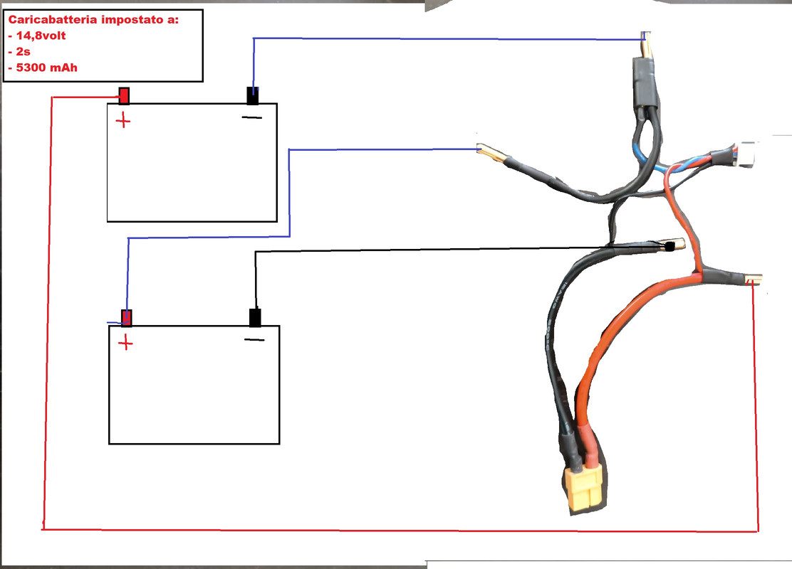

Ciao a tutti, ho 2 batterie 1 cella da 7,4v, 5300mAh e vorrei caricarle ed utilizzarle sul modello in contemporanea.
Per l'utilizzo sul modello farei un collegamento in parallelo in modo da avere 7,4 volt e 10600 mAh.
Per il caricamento vorrei caricarle in serie.
Mi hanno consigliato di costruirmi un cavo apposito ma non sono sicuro e non vorrei fare cagate con le lipo.
Sarebbe corretto la costruzione del cavo seguente e il relativo collegamento?
Grazie

Se sono da 7,4v non sono delle batterie 1s ma bensì 2s quindi con 2 celle ognuna
Lascia perdere il costruirti un cavetto ma piuttosto o prendi un caricatore con due uscite, scelta migliore e sicurissima
Oppure prendi una basetta che divide la carica su due o più canali e che porta al bilanciamento di entrambe le lipo come una singola 4s

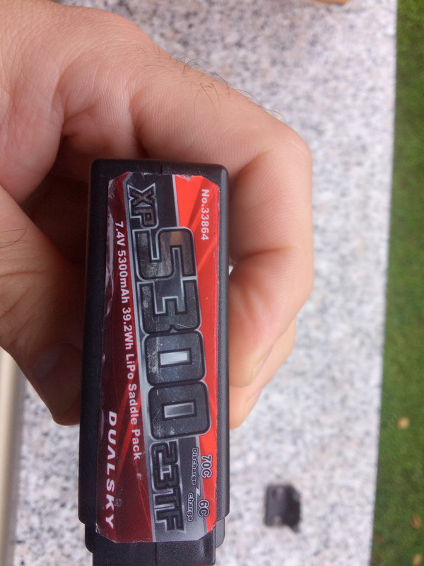

La batteria che ho è questa:
https://www.hrcspain.com/en/dualsky/...047138643.html
Sicuro che non sia a una cella?

Sono batterie saddle
Le carichi come se fossero delle 1s ma perché sono fatte per dei vecchi modelli da competizione 1/10 che prevedevano due vani separati
Quelle non le puoi caricare come dici tu con un cavetto perché non prevedono nessun sistema di bilanciamento tra le due celle se non costruendoti accrocchi strani

Inoltre con i dati che hai messo nel tuo schema bruceresti tutto perché si sono due batterie 1s ma devi caricarle non a 14,8v ma a 7,4v perché la singola cella produce 3,7v nominali
Oltre che non hai il doppio della capacità ma coni collegamenti in serie sommi i voltaggi

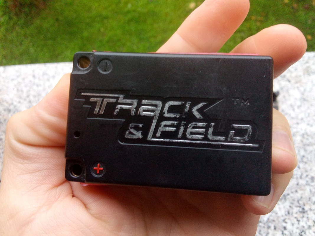

Io ho due batterie come questa:
A me è stato detto(o almeno, cos'ì ho capito) che si tratta di una batteria 1s quindi una cella.
Per l'utilizzo sul modello ne devo mettere 2 in parallelo in modo da avere 7,4v e 10600mAh.
Giusto fino a qui?

Se colleghi due celle in parallelo sommi la corrente (mAh) ma non la tensione (Volts); quindi avresti un pacco da 10.600mAh a 3,7V.
Se colleghi due celle in serie sommi la tensione (Volts) ma non la corrente (mAh); quindi avresti un pacco da 5.300mAh a 7,4V, che è quello giusto da usare.
Per la ricarica, le ricarichi una alla volta impostando 1S.
Oppure se hai un cavetto per collegarle fra esse (dovrebbero avertelo dato) che abbia anche il connettore per inserirci il cavetto di bilanciamento, le puoi ricaricare in serie come se fosse un classico pacco 2S, così dimezzi i tempi e le bilanci pure.

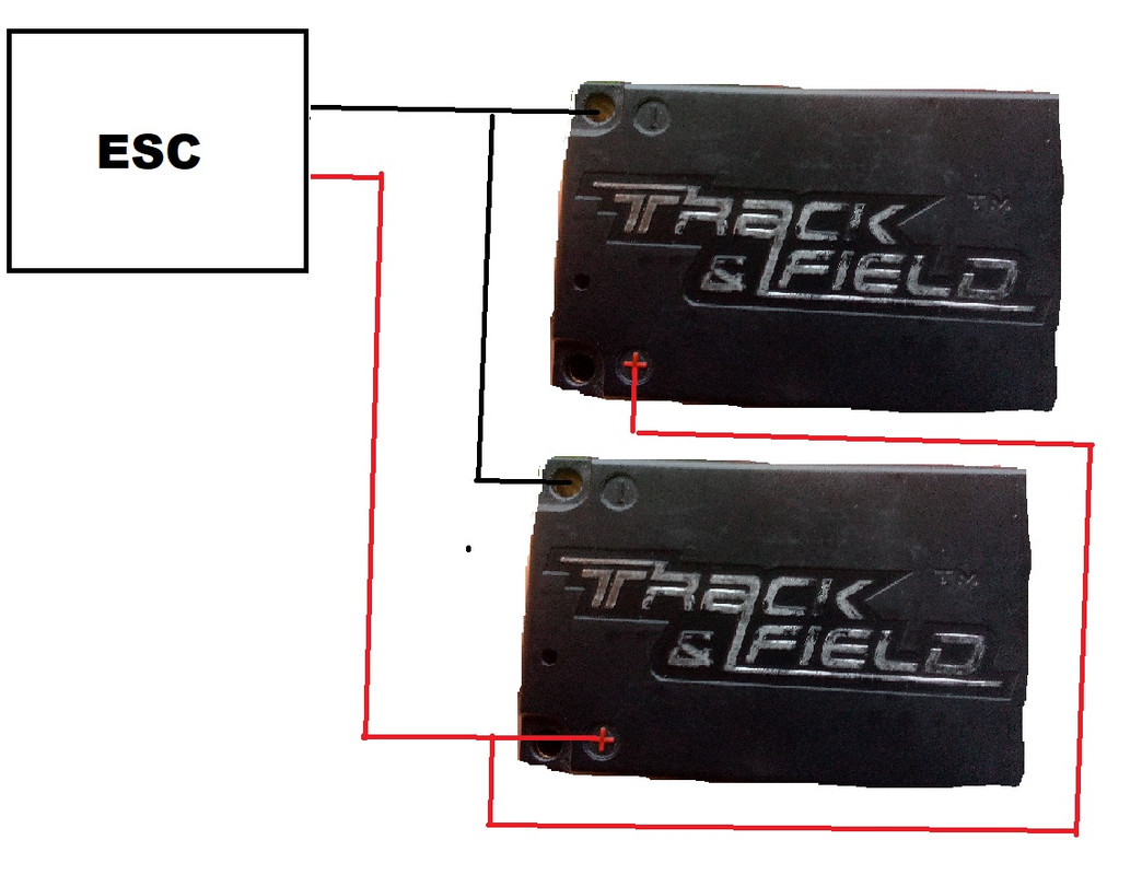

Aspetta forse mi sono spiegato male.
Non voglio mettere 2 celle in parallelo, voglio mettere in parallelo le 2 batterie che ho(vedi foto sopra), in modo da avere 7,4v e 10600mAh.
Così:

In questo caso considera "celle" e "batterie" come sinonimo.
Non so come altro spiegartelo... chiamiamo "cubotti" i due oggetti della tua foto.
Ognuno di quei cubotti costituisce una cella del tuo pacco batterie, formato dai due cubotti collegati in serie per avere 7,4V.
Su ogni cubotto c'è scritto 7,4V perché sono vendute insieme a coppie quindi si considerano inscindibili. Dunque ogni cubotto è da 3,7V e per fare 7,4V hai bisogno di entrambi i cubotti collegati in serie.
In pratica il formato saddle pack è come se ti vendessero un pacco batteria diviso in due.
Se hai un tester a casa misura la tensione ai due capi di ogni cubotto e te ne accorgerai da solo.

Aaaaa ok non capivo perchè ci scrivessero 7,4v se in realtà sono da 3,7v...
Quindi, per alimentare il modello le collego in serie in modo da avere 7,4v e 5300mAh.

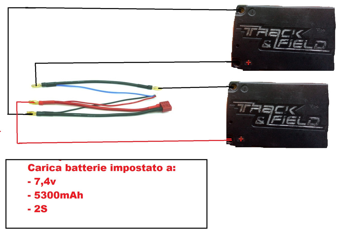

Non mi hanno dato il cavo per caricarle 2 alla volta.
Questo andrebbe bene?
https://www.rcmodelstore.com/it/cari...ore-150mm.html
Lo collegherei così:
Grazie
