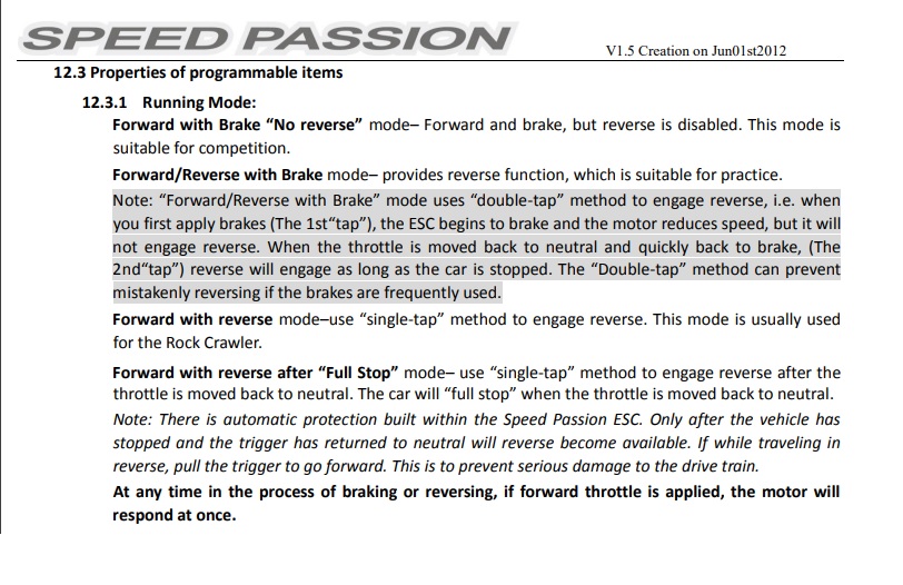

Effettivamente nel paragrafo 12. Programmable Items list della documentazione non vengono mostrate possibilità di running mode con retro.
Però in 12.3 Properties of programmable items leggo:
Sandro95 non è in linea   Rispondi quotando
Vecchio 29-10-24, 01:15 PM   #30
L'avatar di Litto97
Registrato dal: Feb 2016
residenza: Cabiate
Messaggi: 6,149
Originariamente inviata da Sandro95 Visualizza il messaggio
Questo ti spiega cosa fa ogni parametro che, ove possibile, ti permette di regolare
Se noti c’è anche la funzione forward/reverse senza freno che è tipica degli scaler/crawler
Per me è una tabella generale per quanto riguardava tutti i possibili regolatori di casa speed passion
