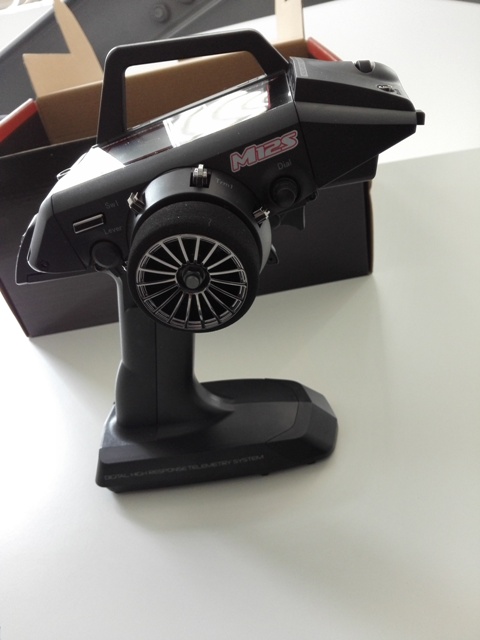

Ed eccovi la nuova radio della SANWA (marchio importato e distribuito in Italia dalla SCORPIO di Trento), la M12S
Vi posto qualche foto dell'unboxing fatta col telefonino al volo... giusto per incuriosirvi....
Andremo poi nel dettaglio.

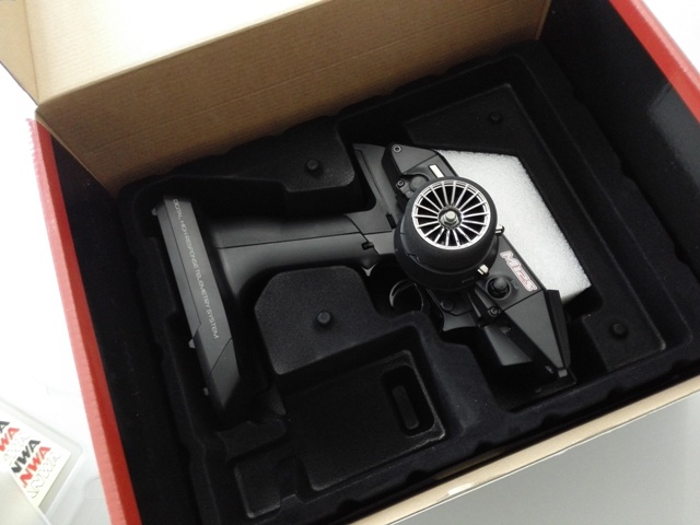

Intanto la foto della scatola, in linea con lo stile SANWA adottato negli ultimi modelli

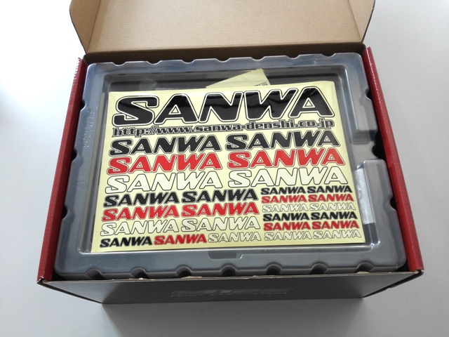

Aprendo il box di cartone molto rigido e resistente trovo una bella serie di adesivi, sempre utili per "brandizzare" il modello come i PRO
Tolto il primo starto d'imballaggio metto le mani sugli accessori (grip sostitutivi della pistola, mollettine, kit di modifica della posizione del volantino etc..)
E soprattutto la ricevente (pensierino: prima o poi le faranno tanto piccole che resteranno solo le spinette ed il filo d'antenna) che è la RX-472 2.4GHz 4-Channel FH4T Super Response Receiver che utilizza il sisema Sanwa Synchronized Link (SSL) Support in grado di garantire tempi di latenza estremamente bassi specie se combinata coi servi ultraveloci tipo SANWA SRG digitali (in pratica quando pensate al comando l'avete già dato)

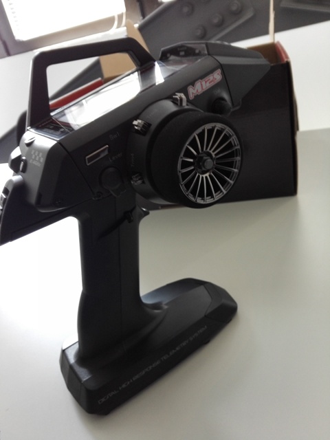

Via un'altro "velo", pardon strato, e finalmente la TX a nudo
Una volta estratta dalla sua confezione la TX si rivela nella sua forma ergonomica e con un misto di curve e spigoli che la rende facilmente riconoscibile (a me piace, poi i gusti son gusti, e poi, per parafrasare quanto diceva Enzo Ferrari "Le auto non devono essere belle ma vincenti!" ed in fatto di vittorie la Sanwa ha un palmares da urlo).
Finisco accendendo lo schermo per dare una sbirciata alla schermata

Partiamo quindi da quanto avevamo visto nelle primissime foto con la “presentazione” del prodotto che è contenuto in una robusta scatola di cartone con sfondo predominante su cui spiccano i loghi e la foto della trasmittente.
All’interno abbiamo tre ripiani, costituiti tramite un termoformato di plastica, che separano ed ordinano il contenuto. Partendo dall’alto troviamo le istruzioni ed una grande serie di adesivi, poi nella parte centrale gli accessori per adattare la radio alle vostre esigenze facendola “calzare” come un guanto e la ricevente ed infine, nello scomparto più basso con rifinitura vellutata nera (un vero tocco di classe!) la trasmittente.

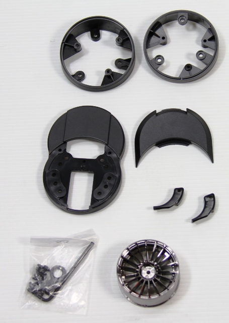

COMPONENTI “HARDWARE” DI PERSONALIZZAZIONE:
- Impugnature intercambiabili grande/piccola per adattare al meglio la presa partendo da una mano piccola di un bimbo o di una pilotessa per arrivare ai “manoni” più grossi
- Volantino grande diametro (qui non è solo una questione di grandezza della mano, ma anche di come s’impugna il volantino e quindi di feeling nella guida: alcuni piloti sono soliti usare solo la parte terminale dei polpastrelli per mantenere il volantino guidando “in punta di dita”, mentre altri preferiscono una presa più rude e sicura)
- Supporti per angolare il volantino (Dx e Sx): si tratta di nuovo di una personalizzazione molto spinta rivolta a cercare un feeling completo con la propria radio, ma quando il giro veloce corre sui centesimi di secondo o quando bisogna fare una finale di 60 minuti sempre al top è fondamentale una postura ergonomica e calzata sui propri gusti. D’altronde questa radio deve adattarsi dal Sig. Rossi ai campioni del mondo e quindi non viene trascurato alcun aspetto di funzionalità
- Piastra per abbassamento del volantino: sono parecchi i piloti che amano una posizione del volantino ribassata con le due mani quasi allo stesso livello, mentre altri preferiscono la situazione a mani sovrapposte. Nuovamente nella sua radi top SANWA permette di scegliere (e provare) quanto è meglio per noi. Magari scopriamo che abbiamo sempre “sbagliato”….
- Molle optional per il volantino: dura e morbida. Personalmente preferisco una molla dura, anche se più faticosa nel tempo da usare (parliamo sempre di sessioni prolungate), in quanto mi offre maggior feeling sulla sterzata (un po’ come lo sterzo a riduzione di assistenza presente su molte macchine) mentre chi pilota più delicatamente propenderà per la molla più leggera che richiede meno sforzo per essere azionata ma da anche un ritorno al centro più “morbido”. Provate a cambiare per un po’ il vostro standard, come detto prima non si sa mai

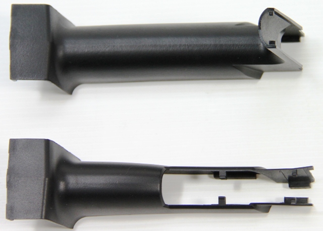

- Un altro accessorio utilissimo sono i blocchetti che permettono di angolare la corsa del grilletto rendendola più naturale rispetto al movimento ad arco del dito indice usato per azionarlo. Unita ai grilletti opzionali (vedi sotto) è la conclusione della customizzazione della radio sulle proprie mani
_ Grilletti opzionali: oltre alla levetta del gas di dimensione standard montata di serie ne abbiamo due (+1 e +2) che consentono di adattare questo comando allo spessore del dito senza bisogno di inserire spugnette o pezzettini di gomma

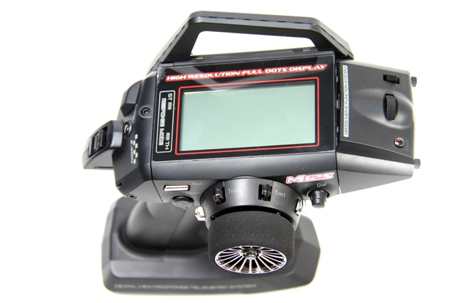

Diamo adesso un occhio a com’è organizzata la trasmittente.
La parte superiore del radiocomando è occupata principalmente dal grande display (128x256) LCD retroilluminato (la retroilluminazione si può scegliere o blu o bianca) su cui andremo a leggere i dati impostati, le programmazioni ed i dati di telemetria. Il contrasto è ovviamente regolabile per offrire la migliore visibilità in ogni condizione ambientale.
Sul lato sinistro del cruscotto abbiamo 2 led (che non erano presenti sul modello precedente), uno per il canale del gas ed uno per lo sterzo, che ci indicano la modalità di funzionamento dei servi impostata:
LED spento: modalità normale
LED acceso rosso: modalità SHR (adatta con ogni tipo di servi digitali)

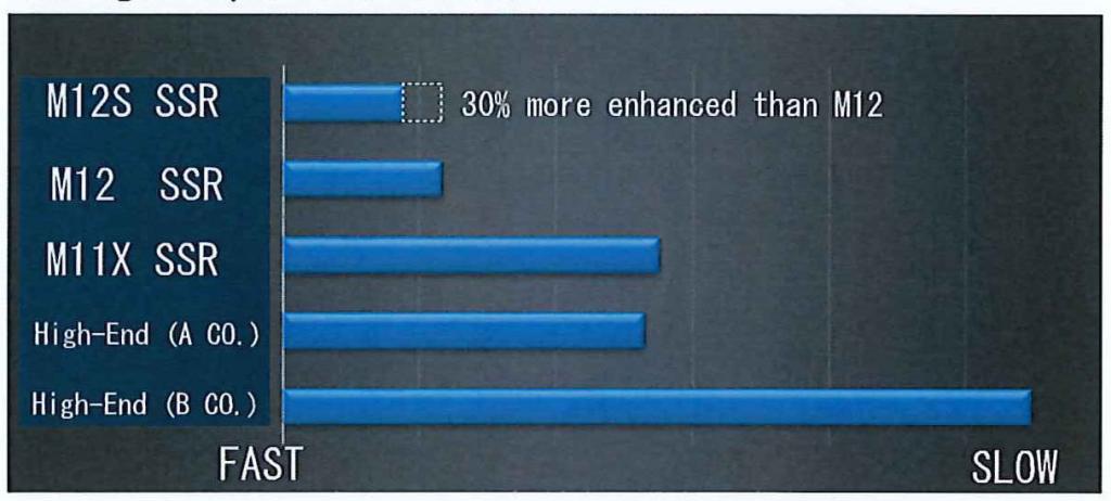

LED acceso blu: modalità SSR (modalità superveloce da usare solo con i servi della serie SANWA SRG e riceventi FH4 e FH4T)
A destra del display LCD su una piccola parte inclinata troviamo tre led che ci forniscono varie informazioni sullo stato della radio e sul “RACING MODE” selezionato. In particolare il display a sinistra segnala la presenza o meno di emissione di segnale radio, l’attivazione dell’offset del gas e la memorizzazione dei dati di telemetria.
Il led più a destra è dedicato a svariati allarmi (inattività, errori di connessione, etc) mentre quello centrale ci segnala col suo colore se e quale dei racing mode è stato attivato. I “RACING MODE” sono delle impostazioni pre programmate di svariati parametri che possono essere attivate “al volo” durante una gara (ma anche durante delle prove) ad esempio per adattare il modello alle cambiate condizioni della pista o per provare diverse impostazioni senza doverle fisicamente cambiare mentre si è impegnati nella guida.
Sulla parte anteriore del corpo principale della trasmittente è presente la rotellina che permette non solo di navigare fra i menù ma ne fa anche l’attivazione spingendola in basso come un pulsante. Al suo fianco troviamo il bulsantino “back” che ci consente di “risalire” nei vari step di programmazione, mentre sull’altro lato è presente l’interruttore a tre posizioni che duplica la funzione di navigazione fra i vari step della rotellina centrale

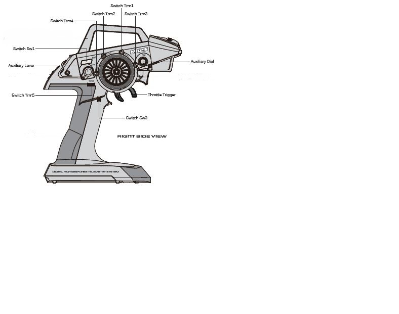

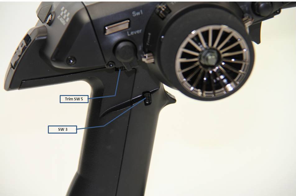

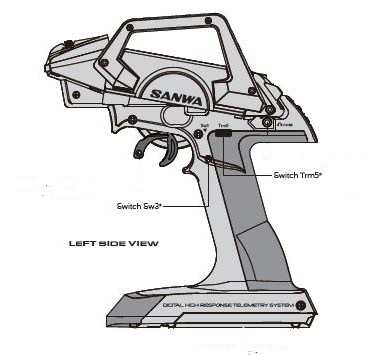

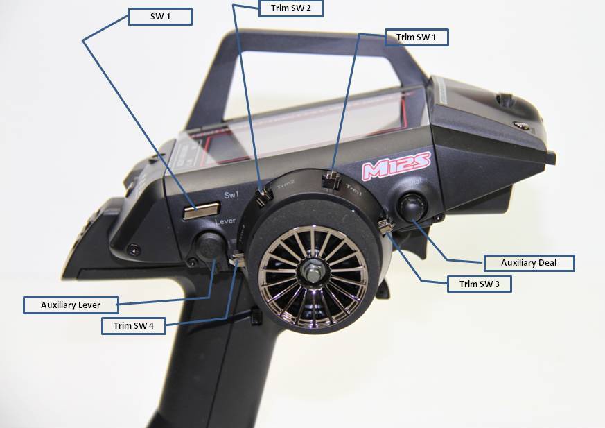

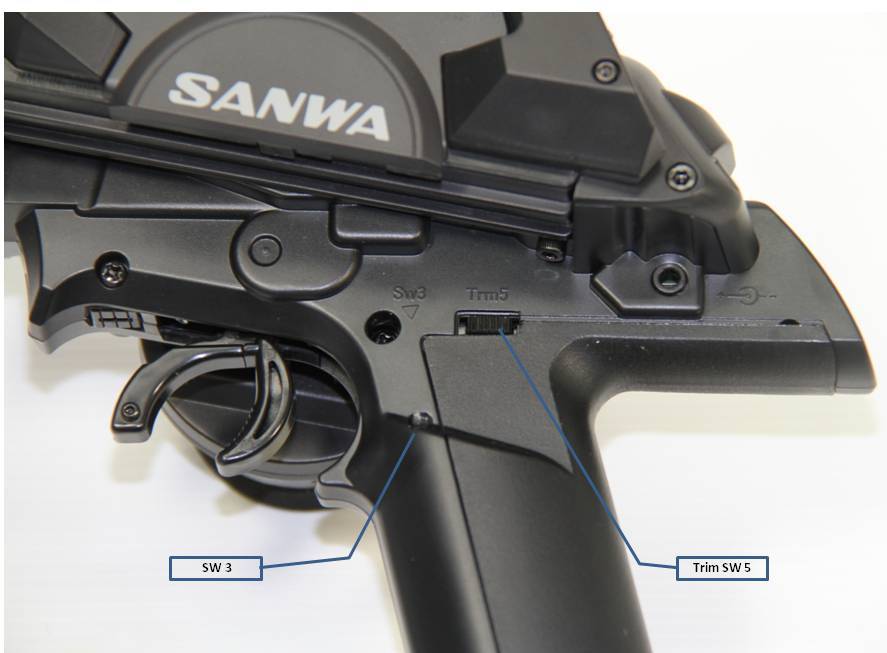

Sulla trasmittente sono collocati un gran numero di interruttori le cui funzioni sono assegnabili, in particolare attorno al volantino sono presenti 4 interruttori a 3 posizioni (quelli che di solito individuiamo come “trim” e che Sanwa denomina “Switch Trim”) ed un quinto è collocato sul lato destro dell’impugnatura al di sotto della levetta “di comando”. Istintivamente assegniamo a tre di questi interruttori la funzione di trim (sterzo, gas e canale ausiliario) riservando gli altri due alla regolazione di funzioni quale l’EPA o la riduzione di corsa, ma come detto prima ognuno configura la radio a suo piacere ed in funzione del modello. Troviamo poi tre interruttori a pressione (Switch 1,2,3) di cui il due ha la caratteristica di essere ripetuto a destra e sinistra del perno del volantino in una posizione che può risultare molto utile per inserire la retromarcia in un monster a scoppio o selezionare un cambiomarcia meccanico su uno elettrico. Da notare che lo Switch Trim5 e lo Switch3 sono presenti su entrambe i lati dell’impugnatura.
Oltre agli interruttori di cui abbiamo appena parlato la trasmittente M12S è dotata di una levetta, posta e un pomello per comandare linearmente dei canali o effettuare le regolazioni offerte dai vari programmi.

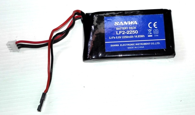

A completare la trasmittente troviamo un pacco batterie LiFe da 6,6V con una capacità di 2250mAh, in grado quindi di alimentare la trasmittente per tutto l’arco di una gara comprese le prove (o per parecchi giorni di prove) senza bisogno di essere ricaricato. Il ridotto peso del pacco rende la TX più leggera spostandone anche il baricentro. Volendo comunque possibile usare batterie NiMh o LiPo 2S, avendo cura di andare a cambiare i settaggi di soglia minima di scarica nell’apposito menù.

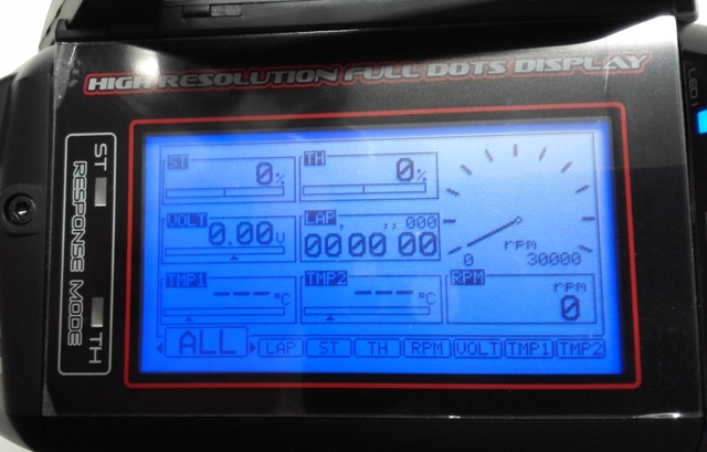

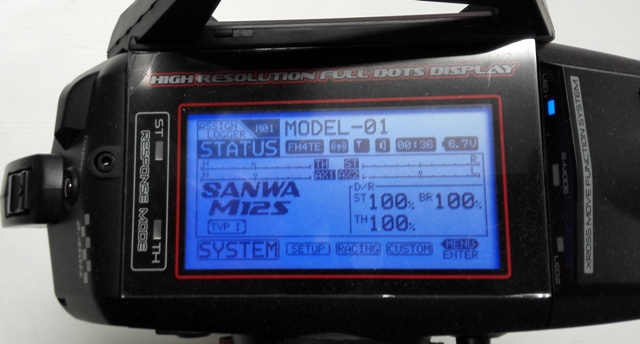

La SANWA M12S offre tramite il suo display tre schermate principali:
STATUS Screen
Questa è la schermata che vi appare dopo l’accensione della radio (in realtà prima c’è anche la schermata di boot che comunque ha solo funzione grafica ed è anche disabilitabile), su questa schermata sono riportati i vari parametri principali del modello in uso quali.
Numero della memoria (Model number): numero dell’allocazione di memoria usata
Nome assegnato al modello (Model Name): da intendersi come il nome che avete assegnato a quella specifica programmazione
Barra di stato: riporta il tipo di modulazione, i segnaledi emissione RF, il segnale di aggancio telemetria, l’attivazione dei segnali audio, l’orologio (con varie funzionalità) e l’indicatore di voltaggio della batteria.
Sotto la barra di stato quattro barrette graduateevidenziano in forma grafica la posizione dei trim sui 4 canali.
La parte centrale del display è divisa in due zone:
sulla sinistra oltre al logo troviamo le scritte che ci informano sul “MODE” inserito, sul tipo di programma selezionato (CAR TYPE) esull’eventuale RACING MODE, queste sono tutte impostazioni avanzate che scoprirete usando la radio. Sulla destra troviamo invece il settaggio impostato per i DUAL RATE di sterzo, gas e freno.
Infine nella riga più in basso compaiono i menù principali, con quello attualmente selezionato riquadrato ed in caratteri piùgrandi menre gli altri sono a fianco con caratteri di dimensione minore.

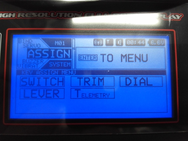

ASSIGNScreen
Da questa schermata è possibile verificare e cambiare le impostazioni dei vari pulsanti, trim, levette e pomellini
Nella struttura dei menù abbiamo a disposizione (nellamodalità avanzata) le seguenti possibili selezioni:

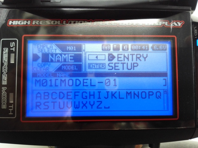

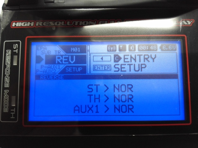

Per preparare la radio su un modello la prima cosa da fare è andare ad assegnare, dall’apposito menù, un nome ad una delle 50 locazioni di memoria
Si passa quindi al bind con la ricevente (se non è già stato fatto) scegliendone il tipo ed altre impostazioni di base

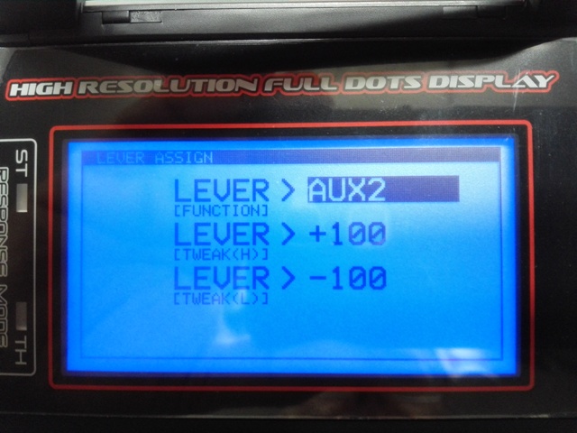

Impostarel a funzione di interruttori, leve, potenziometri

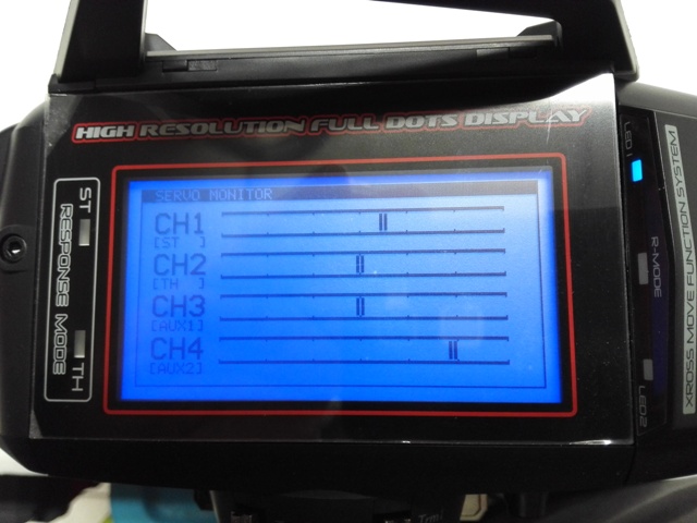

Tramite il monitor è possibile controllare il risultato delle funzioni impostate

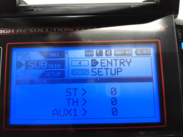

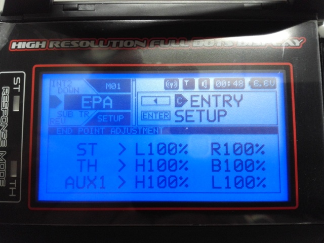

Posso quindi impostare gli End Point il senso di rotazione e centrare il servocomando dello sterzo (il gas qui non lo tocco essendo un modello elettrico)

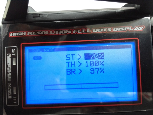

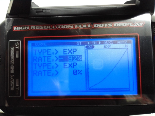

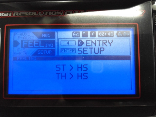

Se il modello risulta troppo "reattivo" è possibile rendere più "morbida" la reazione dei servi tramite l'impostazione del parametro "feel"

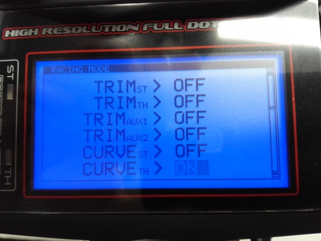

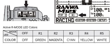

Imposto quindi i diversi Racing Mode da sperimentare
Inizialmente si selezionano le funzioni per cui si vuole attivare la modalità Racing Mode (quelle non selezionate vengono impostate eguali in tutti i RM)
Quindi per queste funzioni si vanno ad eseguire le impostazioni
La successione delle impostazioni varia da modello a modello e secondo la vostra esperienza, è possibile ricopiare un modello per assegnarlo poi ad un diverso mezzo andandolo a rifinire sullo stesso ma senza dover ripartire dalle impostazioni di base.
