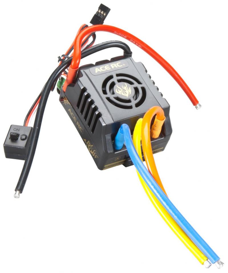

Sulla mia Thunder Tiger EB4 G3 si è rotto il pulsante di accensione On Off collegato al regolatore Ace RC BLC-80 C, vedi foto.
Normalmente potrei mettere un interruttore standard, sulla mia sembra di no perchè incorporato ho anche il pulsante Bind. Qualcuno di voi ha per caso un regolatore fuori uso così da potermi vendere il solo pulsante ON OFF.
Altrimenti, vedi la foto del kit, essendoci tre fili, che voi sappiate posso tagliare e saldare solo quelli relativi al pulsante lasciando il bind lindove sta o che dentro ci sia una schedina.
Tenete presente che il regolatore di cui sopra è anche chiamato Hobbywing Xerun, Exrun, ecc....

Più che bind sarà quello delle impostazioni, togli rosso e nero e uniscili e lascia il segnale bianco , ma l'unione del rosso e nero fallo ponticellando fuori dal box

Quindi tagliando rosso e nero potrei collegare un pulsante accensione a parte lasciando quello rotto li dove sta.

esatto , tagli ad un paio di cm sotto all'attuale pulsante e fai il collegamento anche senza un pulsante aggiuntivo che si può rompere.

Si ma così facendo come posso spegnerla senza il pulsante, e poi siamo sicuri dei fili rosso e nero, che non sia come disinnescare la bomba, se tagli il filo sbagliato track....
A parte gli scherzi, il pulsante nuovo lo metto?

Entro nello specifico , io aprirei il pulsante per vedere cosa c'è dentro , da li mi muoverei , immagino una mini scheda che alimenta il pulsate delle configurazioni passando dall'alimentazione data dall'interruttore , se così fosse io toglierei il pulsante lasciando sempre collegato il passagio di corrente , capiato in passato con un regolatore l'ho eliminato definitivamente , meno risschi di altre rotture .

Facendo così la lascerei sempre su on e togliersi solo la batteria?
Ma attaccando la batteria col pulsante su on fa la scintilla e non mi sembra sia un bene.
E poi per regola mi sembra che si accende prima il telecomando e poi la ricevente e spegnendo contrario, vero?

Il problema scintilla è marginale perché lo fa anche a interruttore su off , per il resto tutto corretto , prima trasmittente poi ricevente e quando spegni prima ricevente e poi trasmittente

Non funziona cosi, se ponticelli nero e rosso staccandoli dalla scheda il biancho non ha più motivo d'esistere, per funzionare anche questo deve quando primi il pulsante deve chiudere il circuito con uno dei due cavi, se non erro il negativo. se tu li stacchi come fa a funzionare?

Non conosco la sceda madre per questo ho scritto di aprire e vedere , comunque facendo ponte hai sempre l'alimentazione .

Se fai ponte direttamente sulla scheda hai l'alimentatore e funzione setting del tasto, ma se si staccano i cavi dalla scheda come si era proposto, la macchina funziona ma poi non funziona il tasto setting.

ma tipo questi?
HOBBYWING*Interruttore x regolatori XERUN 110 con pulsante - Cercamodellismo.it
Esistono come ricambio. Al max separi i fili e li tagli a scaglioni. li isoli uno ad uno con il termoretraibile e poi isoli tutto con il termoretraibile più grosso. Ricordati solo di inserirlo prima...
