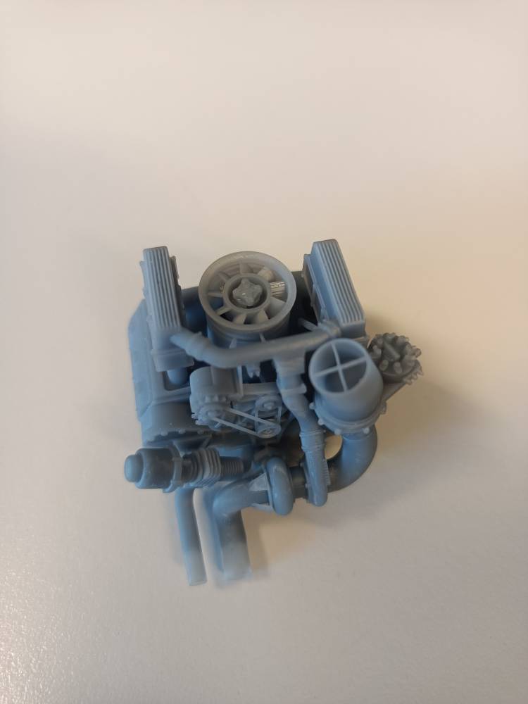

Il kit è molto semplice ma ho deciso di dettagliarlo parecchio. Costruirò il motore che è diverso da quello stradale, aggiungerò rollbar ed interni e farò l'interno del cofano anteriore. Per prima cosa ho ridisegnato il motore a CAD e l'ho stampato in 3DAllegato 432723Porsche 934 conversione da 911 turbo-img20240229140831.jpgPorsche 934 conversione da 911 turbo-img20240229140859.jpg

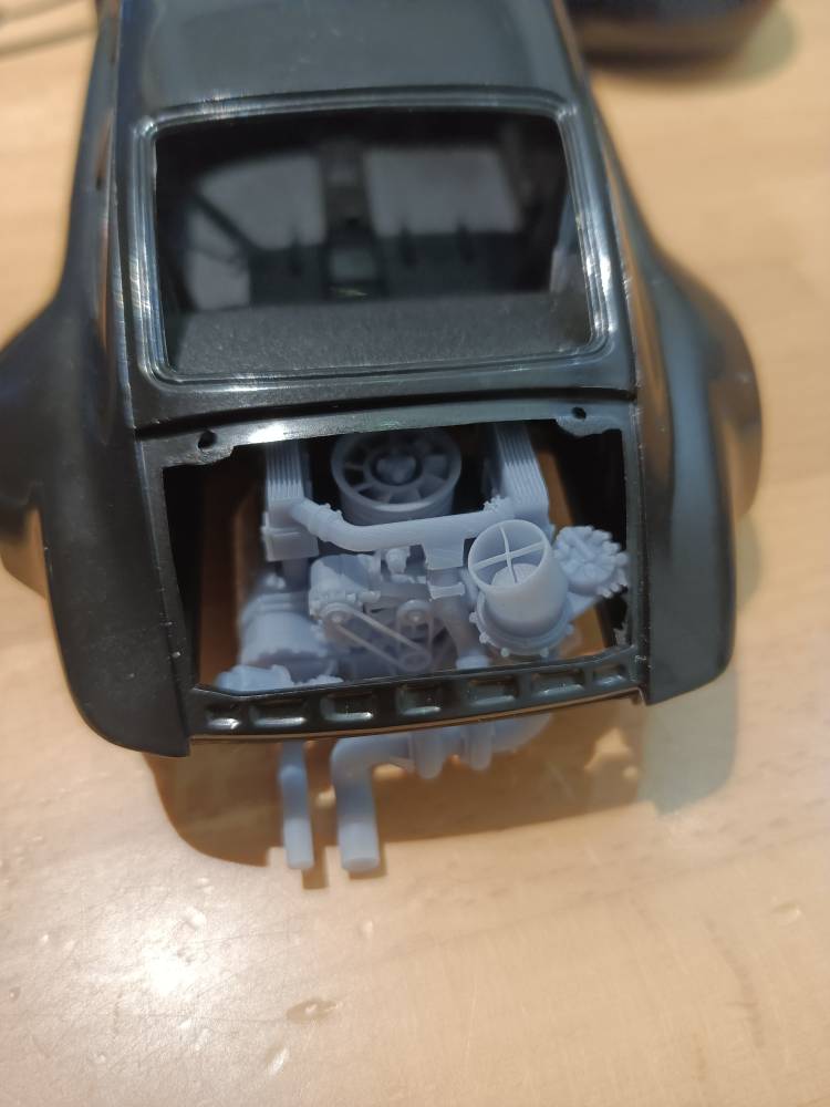

Il motore l'ho stampato in un pezzo unico per fare le prove di ingombro, ma poi sarà a pezzi per poterlo verniciare Porsche 934 conversione da 911 turbo-img20240211173104.jpg

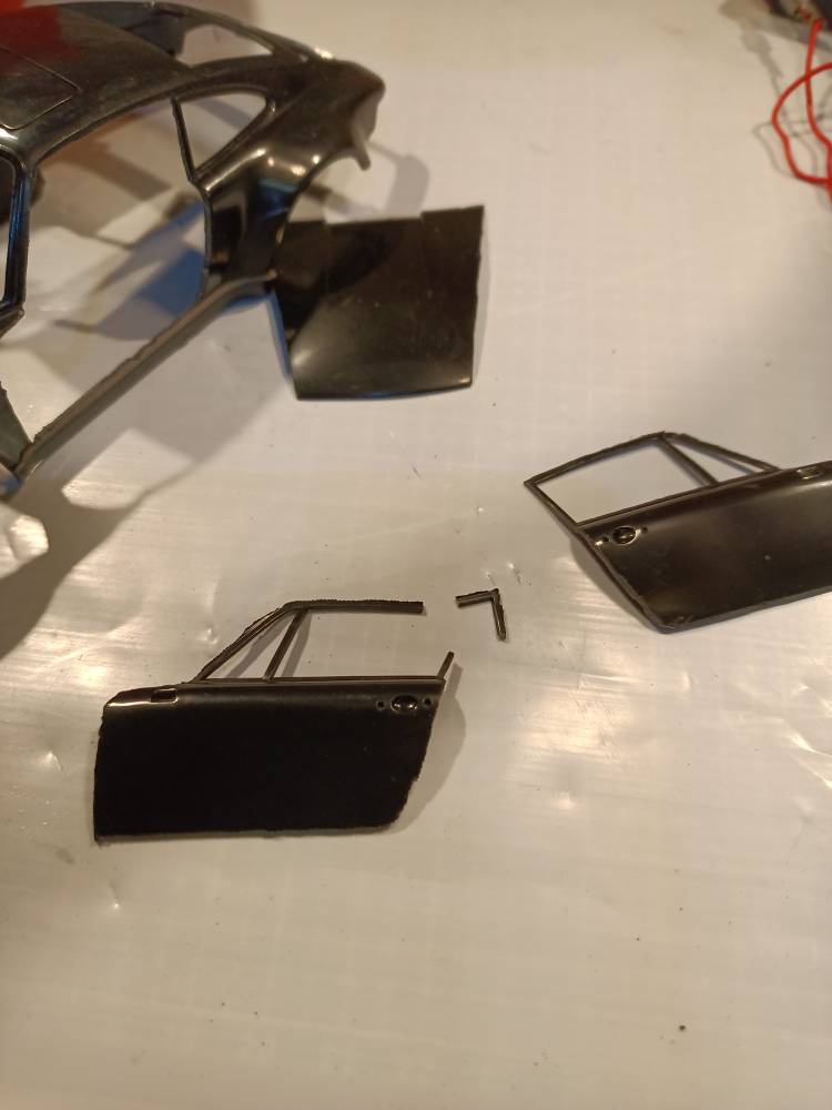

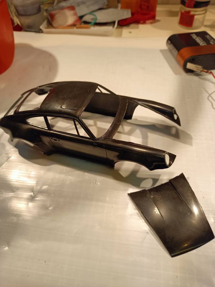

Ho disegnato il muso e i parafanghi allargati. ho aperto portiere e cofano anteriore. Allegato 432727Allegato 432728Porsche 934 conversione da 911 turbo-img20240305214618.jpg

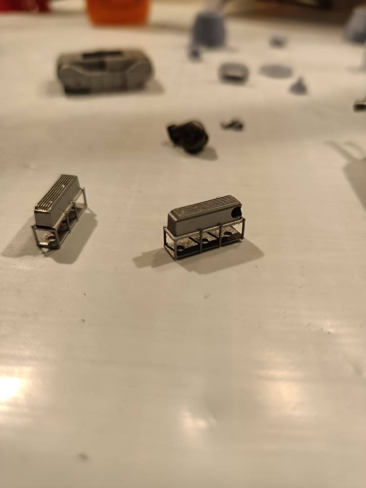

Ciao. Già in progettazione è diviso in parti. Poi per fare le prove per il montaggio, è più semplice stamparlo in pezzo unico. Alcuni pezzi che non cambieranno li ho già stampati e verniciati.Porsche 934 conversione da 911 turbo-img20240205222111.jpgPorsche 934 conversione da 911 turbo-img20240205222303.jpgPorsche 934 conversione da 911 turbo-img20240123183833_burst001.jpg

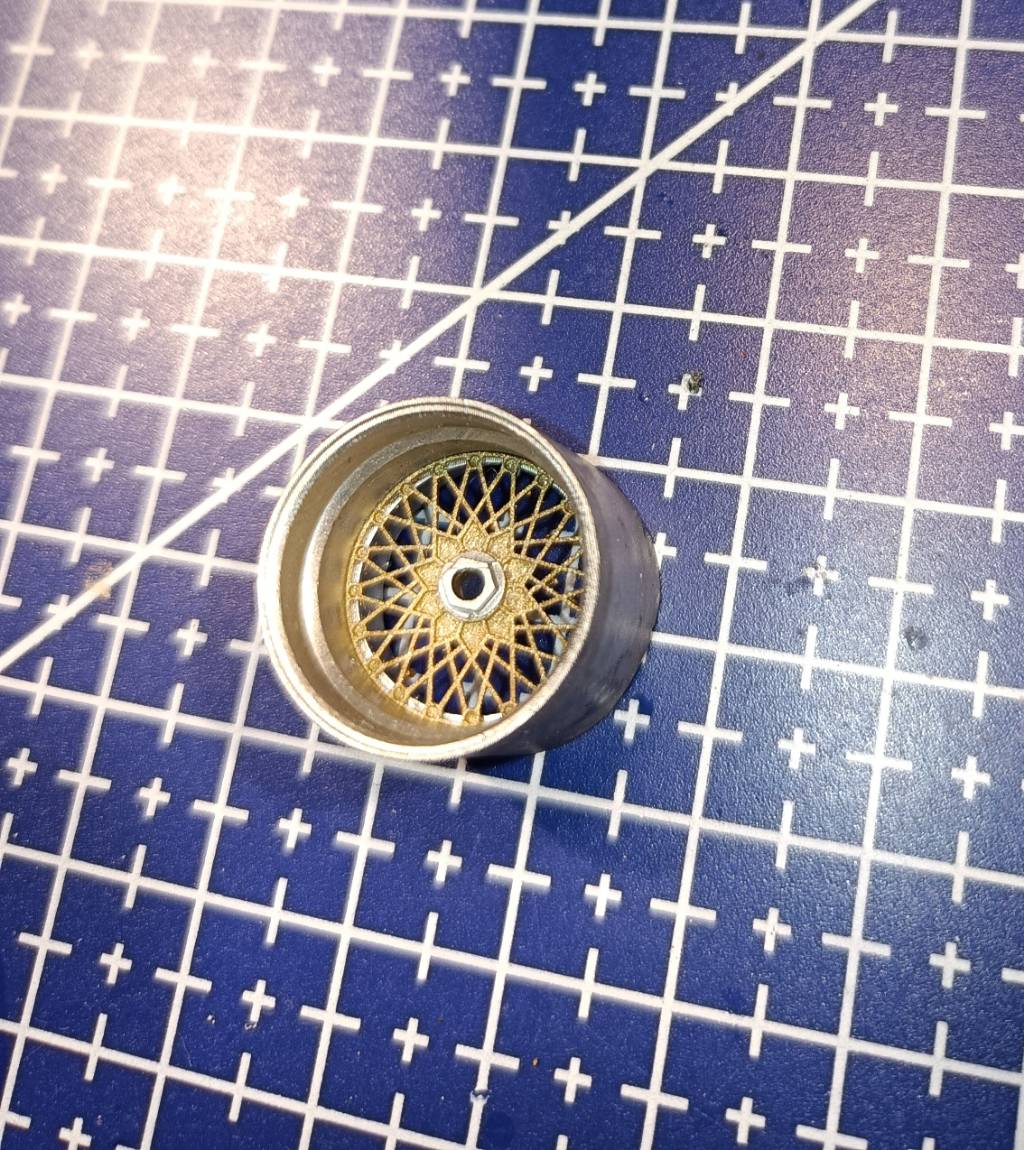

Cerchio stampato in tre pezzi, rim raggi e dado. Verniciato e assemblatoPorsche 934 conversione da 911 turbo-img_20240310_170138.jpg

Originariamente inviata da magandr Visualizza il messaggio
Cerchio stampato in tre pezzi, rim raggi e dado. Verniciato e assemblatoAllegato 432955
Inviato con il mio RMX3572 - Scarica l‘app del Forum di Modellismo.net
molto molto bello!

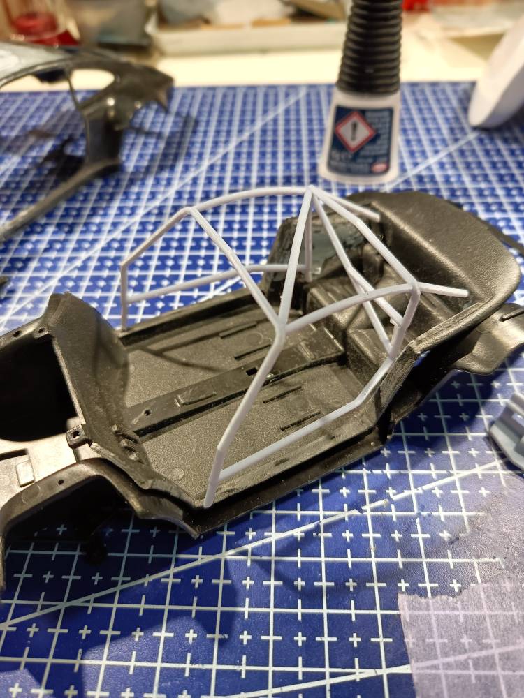

Ancora un po' di prove. Rollbar, dopo svariati tentativi sono riuscito a trovare la forma che segue la carrozzeria. Adesso dovrò aggiungere le piastre di fissaggio e ristamparlo. Ho fatto modifica della vasca abitacolo aggiungendo la paratia (tenuta dallo scotch) visto che essendo un kit chiuso, non era prevista.Porsche 934 conversione da 911 turbo-img20240306233545.jpgPorsche 934 conversione da 911 turbo-img20240313223100.jpg

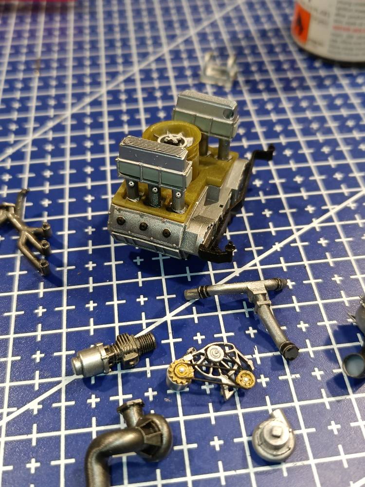

Intanto ho verniciato le parti del motore e ho incominciato ad assemblarlo. La resa delle foto, non è il massimo. Devo attrezzarmi con qualche luce supplementare...Allegato 433021Allegato 433022Allegato 433024Allegato 433023Allegato 433025Allegato 433026Porsche 934 conversione da 911 turbo-img20240313230507_burst001.jpg
Allegato 433028
