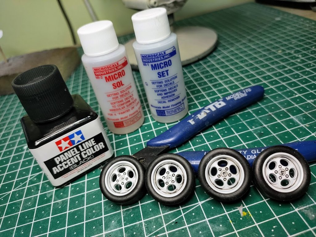

Intanto ho iniziato a lavorare i cerchi e a preparare i vari pezzi per la versione racing da notare che la scatola, per fortuna, fornisce anche un sedile da corsa oltre ai sedili di serie ed il dettaglio del motore debbo molto particolareggiato.
