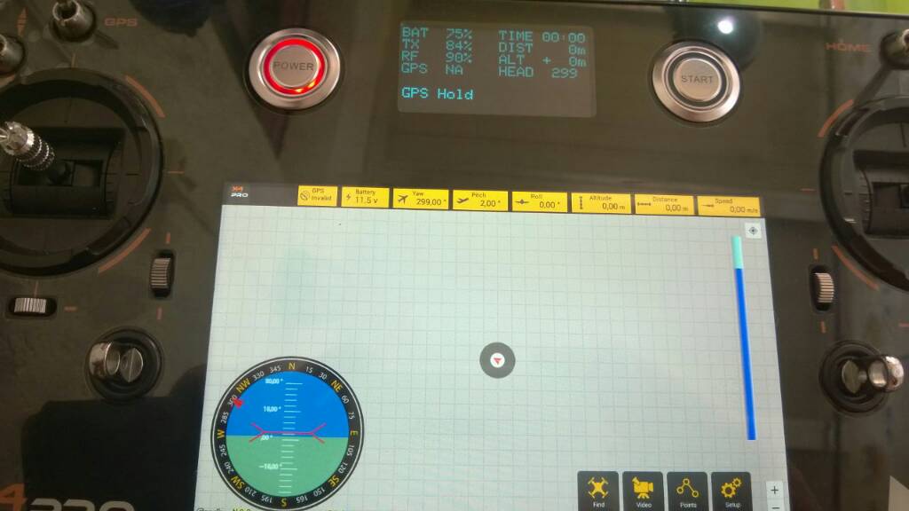

Ciao Luka scusa il disturbo, volevo chiederti se nella scritta viola accanto a gps non appare neanche lo 0 significa che il drone non invia il segnale dal modulo gps, invece nella scritta gialla funziona bene

potresti postare una foto?

Allegato 275395
NB accanto alla scritta viola gps e il logo del satellite ci dovrebbe essere lo 0

intanto devi fare la calibrazione del giroscopio, se il drone era messo un una base piana.
Domanda stupida: ma eri messo all'aperto?

Allegato 275396
Invece in questa foto nel display riporta gps NA mentre sotto nell'applicazione gps invalid

Drone bindato con controller advanced e con h7000 ed in entrambi i casi non rileva i satelliti, quindi probabile che il problema sta nel modulo gps del drone?

Nella foto ero sotto una veranda a vetri, ma ieri ero in aperta campagna e avevo 12 satelliti con scritta gialla e niente in quella viola

Resetta le impostazioni di fabbrica del RC, apri il drone e controlla la cavetteria e riprova.
