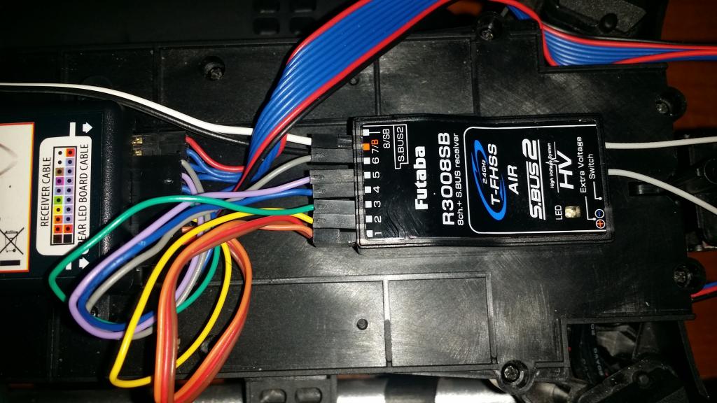

ciao gc55 guarda per i collegamenti alla ricevente uguali a tutti gli altri invece dovrai fare qualche modifica sulla radio per le ESC cosi
anter. SX esc 1
anter. DX esc 3
poster. SX esc 4
poster. DX esc 2
Allegato 233559
questi i collegamenti

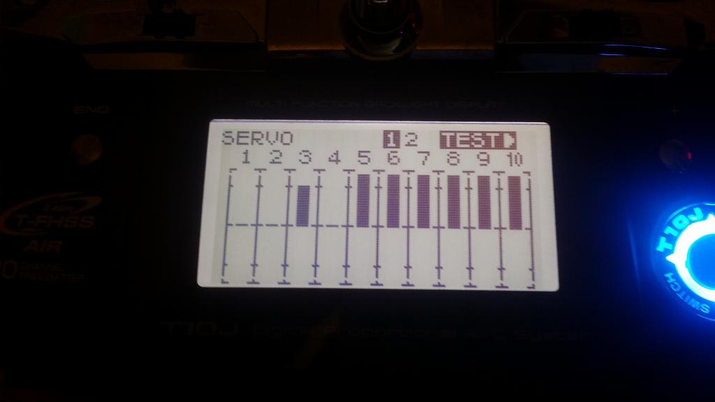

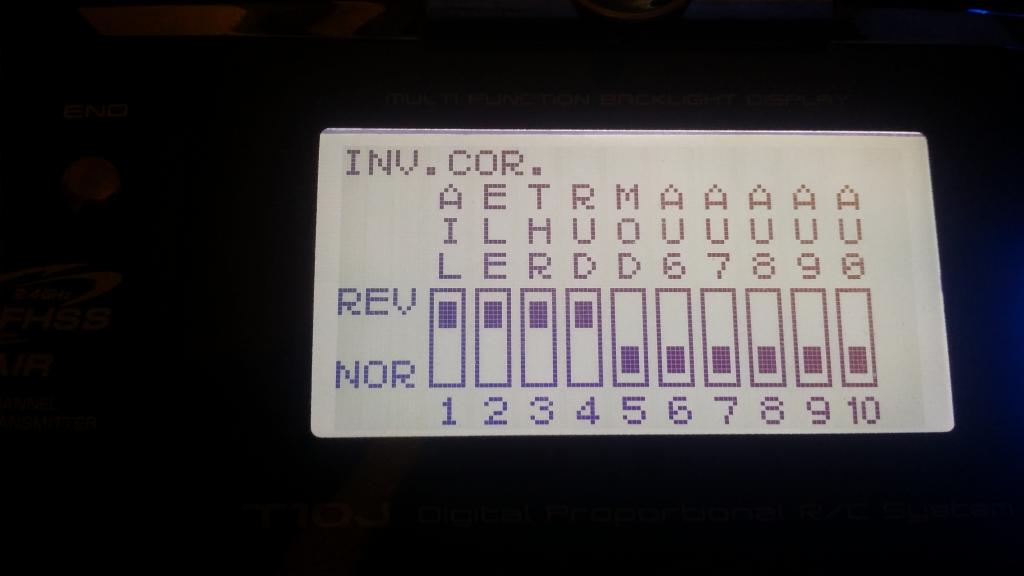

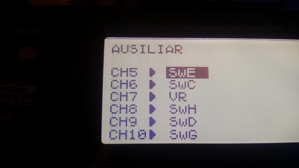

Allegato 233560Allegato 233561Allegato 233562
prima immagine come devono essere posizionati i servi o i canali della seconda come posizionare i revers per le procedure di calibrazione e armare motori terza e ultima impostazione canali ausiliari ch 53 posizioni quello per il GPS e il ritorno a casa il ch 6 il bazzer ma non abbiamo ancora capito il tipo di volo e il ch 7 per controllare il pitch o beccheggio della gimbal cavo nero in basso cavo bianco in alto x il settaggio ogni gimbal a il suo programma un grosso ringraziamento va a VENE 75 meri to suo se ora volo un grande
