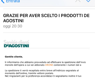

Originariamente inviata da gionny781 Visualizza il messaggio
Finalmente è arrivata la email di spedizione dell'ultimo numero
anche a me... regalo di Natale?
E' curioso che non indichi i numeri spediti (si sono dimenticati?).. la mail dice:
Gentile cliente,
ti informiamo che abbiamo provveduto ad effettuare la spedizione dell'invio mensile dell'opera a cui sei abbonato DRONE contenente i numeri
dal a
spanzetta non è in linea   Rispondi quotando

Originariamente inviata da spanzetta Visualizza il messaggio
Gentile cliente,
dal a
Arrivata anche a me senza specificare i numeri inviati al contrario delle precedenti
