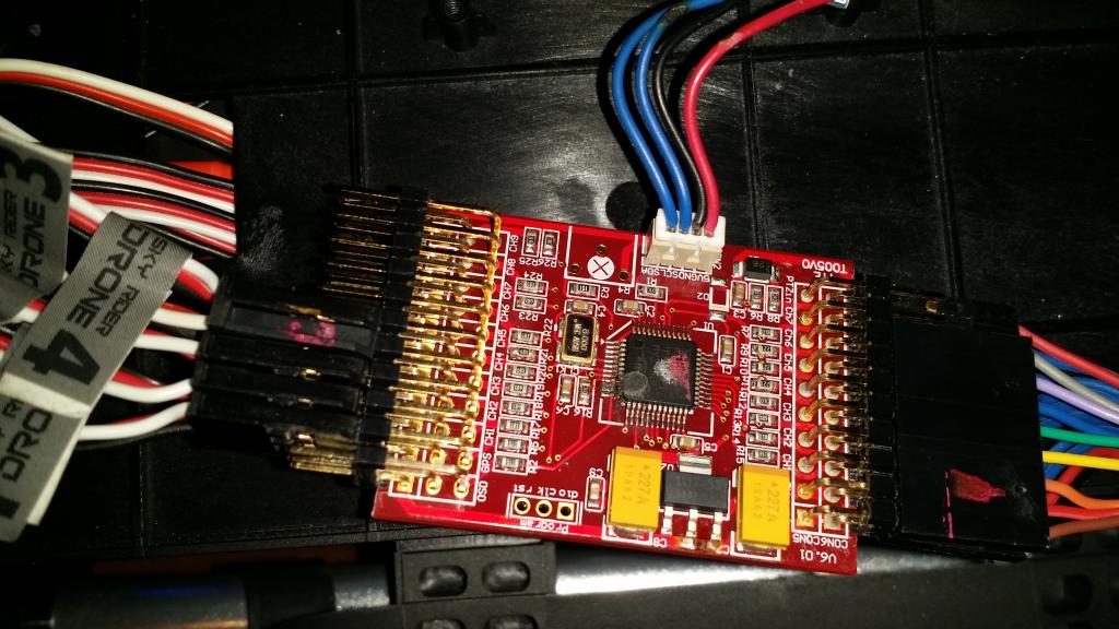

DeAgostini Drone – Assembla il tuo Sky Rider Drone‎-uploadfromtaptalk1449954326742.jpg credo che la mia centralina sia bruciata , il cip centrale riscalda e ho sentito puzza di bruciato , nn so se è così se chiederò il pezzo alla dea o se la compro una migliore
