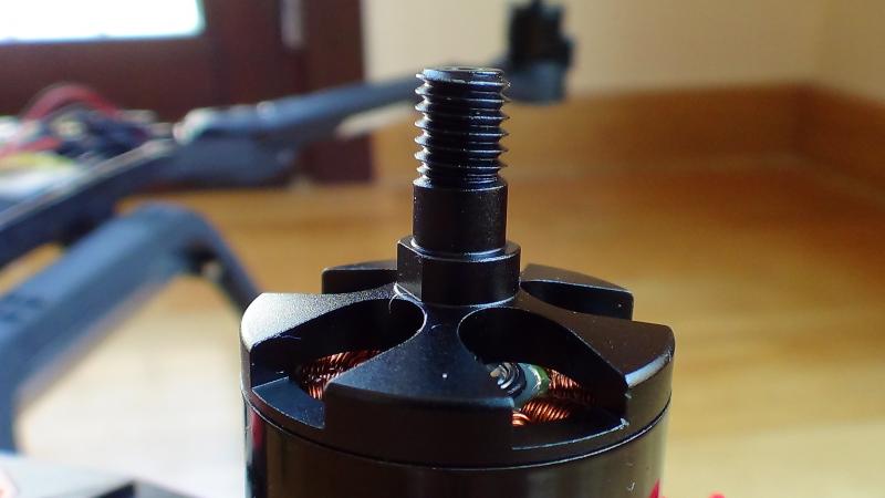

I motori non si distinguono in destro e sinistro e anteriore e posteriore: si dice soltanto se è orario o antiorario. Appena posso ti mando un'immagine della filettatura del rotore del motore.

Ecco le foto della filettatura

ok grazie, quale è oraria e quale antioraria?
Può essere più utile postare le foto con uno zoom leggermente inferiore in modo da vedere anche il colore rosso/nero del supporto paraelica..

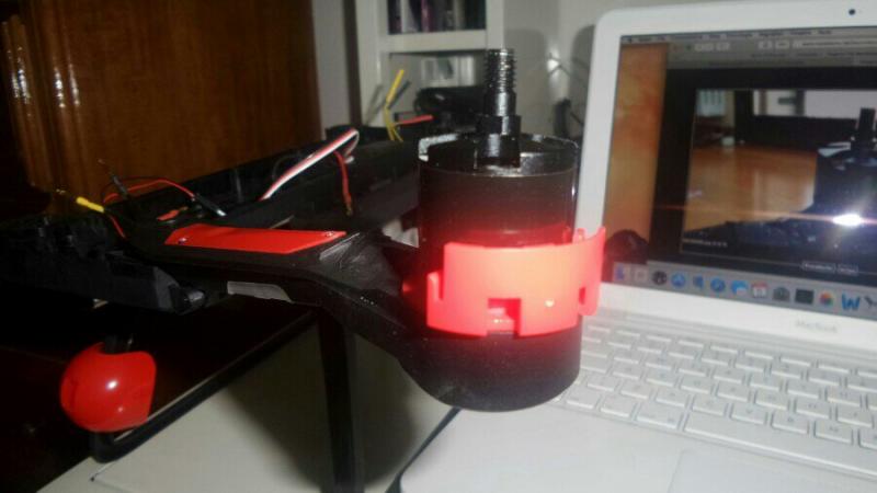

Il motore orario è quello sul braccio motore rosso
Il motore è leggermente inclinato verso l'interno del drone

Ecco il mio braccio anteriore
DeAgostini Drone – Assembla il tuo Sky Rider Drone‎-uploadfromtaptalk1433572523593.jpg
Sta bene il motore?

Mi sembra di si, ma mi servirebbe una foto macro più definita. Non riesco a capire bene il senso della filettatura.

Il motore è giusto, per le luci non lo puoi sapere
