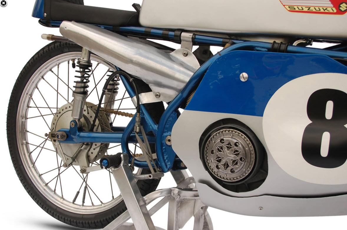

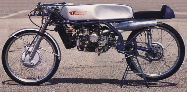

Esteticamente mi sono innamorato di questa RK67, un cinquantino del '68.... mi piacerebbe che contaminasse il progetto con un paio di tocchi: magari il logo vintage, qualcosa dello schema....
Credo che alla fine il serbatoio mi abbia ispirato:
Chiariamoci: il risultato, sempre se riuscirò a concretizzare, sarà molto diverso, ma sono partito dall'idea di un serbatoio piccolo, cromato o in alu.... e plasmando velocemente il pongo per definire i volumi.....
immaginatevi il grosso 4L raffreddato ad aria nella panza.... senza radiatori davanti.....
