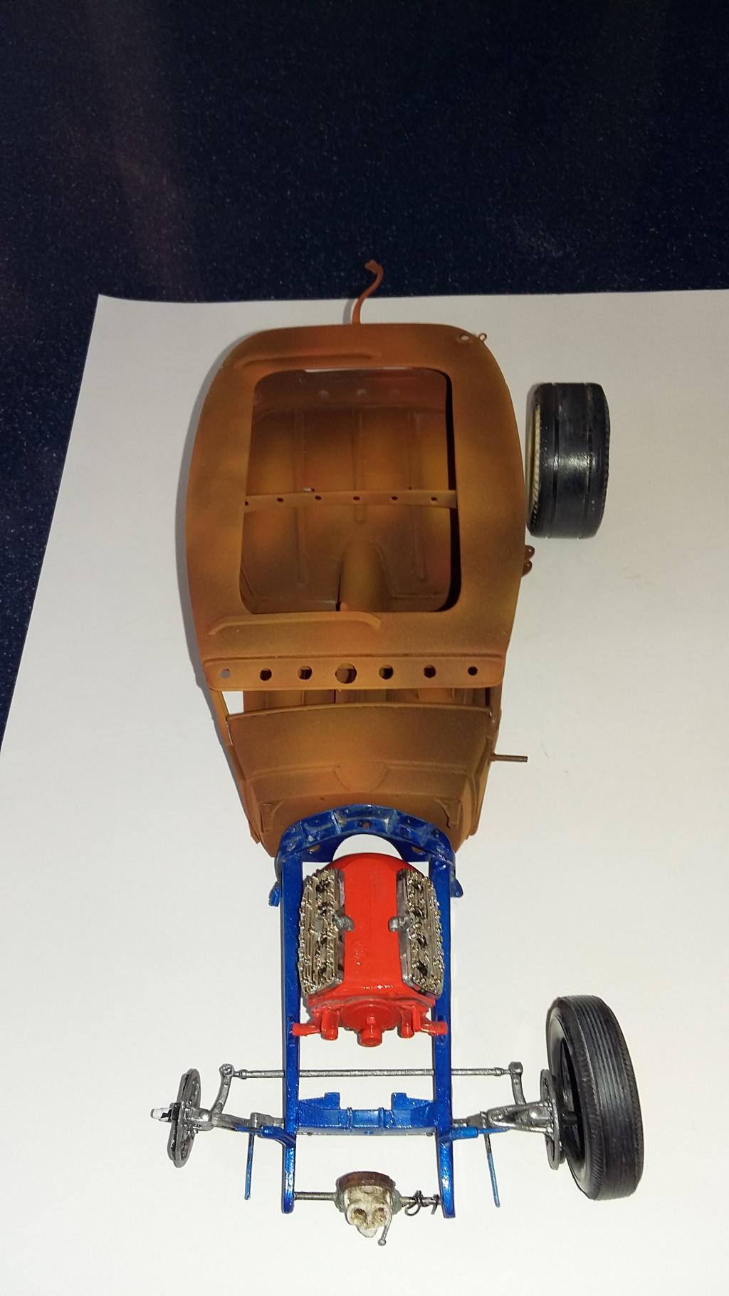

Buongiorno , cominciato la verniciatura della carrozzeria . Ho utilizzato il KIT di colori AK . Primo colore
Risunanta - rat rusty rod 1:16-25-02-2017-.jpg   Risunanta - rat rusty rod 1:16-25-02-2017-b.jpg   Risunanta - rat rusty rod 1:16-25-02-2017-c.jpg
octopuss non è in linea   Rispondi quotando
Vecchio 25-02-17, 04:06 PM   #70
L'avatar di octopuss
Registrato dal: Apr 2013
residenza: VEZZA D'ALBA
Messaggi: 381
octopuss è un newbie...
risultato finale
Risunanta - rat rusty rod 1:16-25-02-2017-f.jpg   Risunanta - rat rusty rod 1:16-25-02-2017-g.jpg   Risunanta - rat rusty rod 1:16-25-02-2017-h.jpg
Risunanta - rat rusty rod 1:16-25-02-2017-i.jpg

Vecchio 26-02-17, 10:01 AM   #72
Bell'effetto!
Personalmente preferisco la ruggine scura.
Lo strato chiaro lo hai spruzzato a occhio immagino...
O ci tieni segreto qualche trucco?

Ciao Bruno , buona domenica . Le macchie sfumate chiare sono un minimo studiate guardando delle foto ( ci sono zone classiche in cui la ruggine è più o meno marcata ) , ho però messo tra l'areografo e la carrozzeria una " paglietta " per lavare i piatti , gli ha dato un po di trama .

...cura del sale ...

... una base di bianco molto molto leggera spruzzata da lontano , successive mani di tre azzurri via , via più scuri a rinforzare spigoli bordi ecc ... ( avrei voluto mettere anche delle foto prima di togliere il sale , ma spostandomi tra la cucina e le " sgabbuzzo " mi è caduto il modellino e si è automaticamente desalinizzato ) .
Risunanta - rat rusty rod 1:16-26-02-2017-e.jpg
