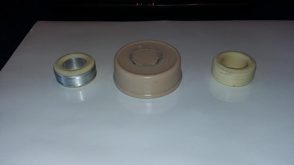

Approfittando del fato che mi sono dovuto fare uno stampo in silicone per la puleggia mancante sul motore , ho aperto un nuovo capitolo : LE GOMME .
I pneumatici forniti nel KIT sono di buona fattura , con già la striscia bianca verniciata ..... ma troppo piccoli per essere montati sul posteriore .
Recupererò invece delle gomme da un altro KIT , che per mia fortuna sono fatti in due pezzi ; sì perchè anche gli pneumatici di recupero non sono perfetti , diametro giusto , ma truppo stretti .
Partendo dall'originale ho fatto lo stampo in silicone ed ho creato le due facciate , questa settimana al lavoro costruirò al tornio il battistrada .... ma questa sarà un'altra storia .

In questi giorni mi sono dedicato alla risoluzione del problema gomme , ed è stato un bel problema . Ho costruito la rondella in alluminio come si vede in foto ( ho ricavato il battistrada , scavando semplicemente due solchi , sono pneumatici realmente in produzione , quindi per essere la prima volta mi sono accontentato ) , ho incollato le due " spalle " in resina , ho pareggiato il tutto , ho fatto lo stampo in silicone , tutto perfetto , tutto troppo perfetto .... Sono una persona che non si accontenta mai , quindi ci ho colato il SINTAGOM della PROCHIMA ( ovviamente mai fatto niente del genere ) , aspettandomi un risultato perfetto , invece è venuto un gran casino ... La prima gomma prodotta , tanto quanto , mi sarei accontentato .. le due successive invece .. non pervenute
Risoluzione ... per questa volta mi accontento di due gomme in resina . Ho anche aggiunto la foto della gomma anteriore del KIT e quella posteriore da me prodotta , e la copia dei cerchioni che per fortuna non mi ha dato problemi .

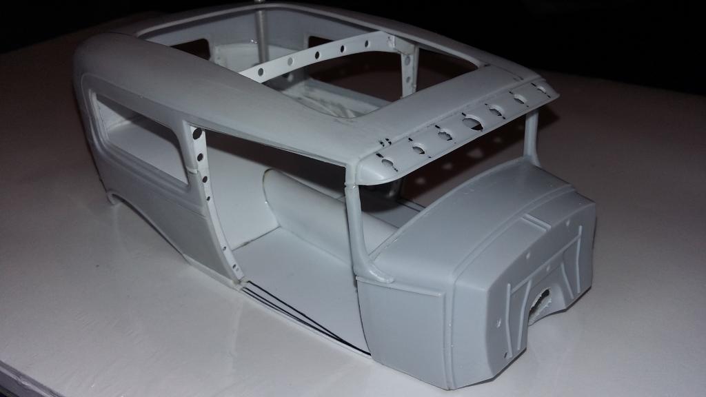

AGGIORNAMENTO
-accorciato montanti parabrezza anteriore
-costruito fondo completo del tunnel di trasmissione
-costruito struttura di sostegno assale posteriore
-aperto quattro fori sul posteriore in cui ho incollato dei tubi in alluminio che serviranno ad imitare la fanaleria
-aperto vano nel posteriore e costruito sportello , ho recuperato una parte del kit in cui erano stampate delle prese d'aria , e le ho integrate
saluti , alla prossima

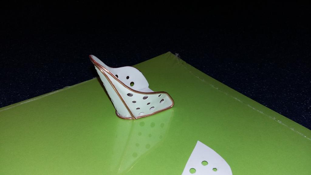

Cominciato la costruzione dei sedili :
- ho sovrapposto due fogli di plasticard sp. 0,4mm , li ho sagomanti e forati con una comunissima pinza per fare i fori nelle cinghie dei pantaloni
-ho sagomato un pezzo di plasticard sp. 2mm ed ho costruito il fondo
-con del comunissimo filo di rame d.1mm ho costruito il telaio
... e il gioco è fatto ...
saluti alla prossima

Vecchio 13-10-16, 10:12 PM   #23

Così semplice??
Il filo di rame è incollato o saldato??
Per Il resto seguo interessato, anche perché ho una certa idea malsana in mente...

Ciao , incollato - attak - lo ho incollato prima in " piano " e poi ho sfruttato l' elasticità del rame per modellare la curvatura del sedile .
