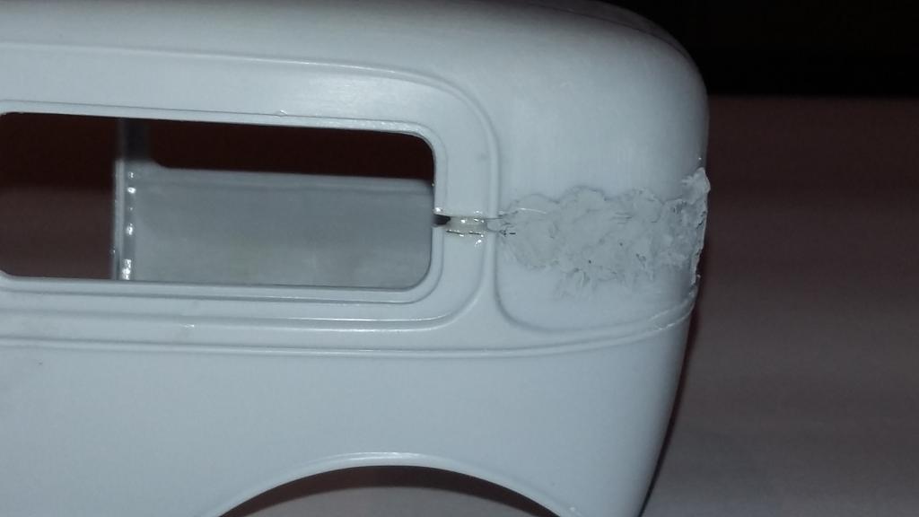

Vecchio 30-08-16, 12:25 PM   #11
L'avatar di octopuss
Registrato dal: Apr 2013
residenza: VEZZA D'ALBA
Messaggi: 381
octopuss è un newbie...
stuccatura della giunzione . saluti alla prossima

Vecchio 30-08-16, 02:08 PM   #12
Thumbs up
Gran lavoro!
Mi fa paura la stuccatura...
Hai usato solo stucco? A me compaiono sempre le linee di giunzione dopo asciugatura, ristuccaggio, carteggio..E verniciatura... C'è sempre un minimo ririro anche dopo settmane...
Adesso per spazi ampi preferisco mettere spessori di plastica per ridurre al minimo questa eventualità..
So che esiste uno stucco , l' evergreen, che annulla l'effetto, ma non lo trovo in Italia...
Vecchio 30-08-16, 02:27 PM   #13
Messaggi: 381
Ciao , grazie . Per i montanti costruiro anche io dei pezzi in plastica ad ok , con lo stucco sarebbe impossibile . Per il resto invece , io cerco proprio un po di irregolarità e di ritiro ... nella realtà l'unico modo per abbassare un tettuccio e quello di affettare la crrozzeria in più punti e riassemblarla alla meglio . Poi c'è comunque chi la stucca e rende la giunzione invisibile , ma non è il caso del mio modello . Vorrei accentuare la cosa in verniciatura , ma non so se ne sarò capace ... staremo a vedere . Saluti
