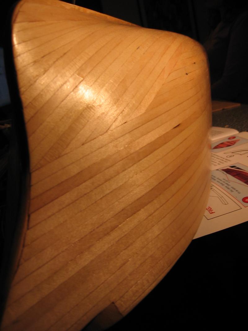

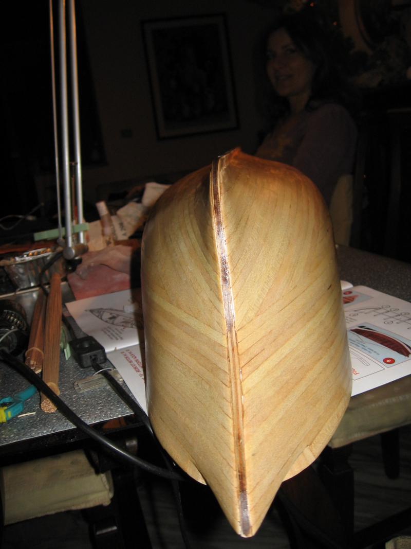

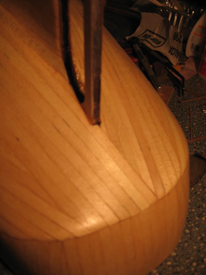

Vecchio 02-01-10, 05:52 PM   #14
Registrato dal: Dec 2009
Messaggi: 234
brex è un newbie...
Ecco il manufatto dopo una mano di turapori (ancora da carteggiare)
finitura di scafo da verniciare completamente-img_0308.jpg   finitura di scafo da verniciare completamente-img_0310.jpg   finitura di scafo da verniciare completamente-img_0302.jpg
