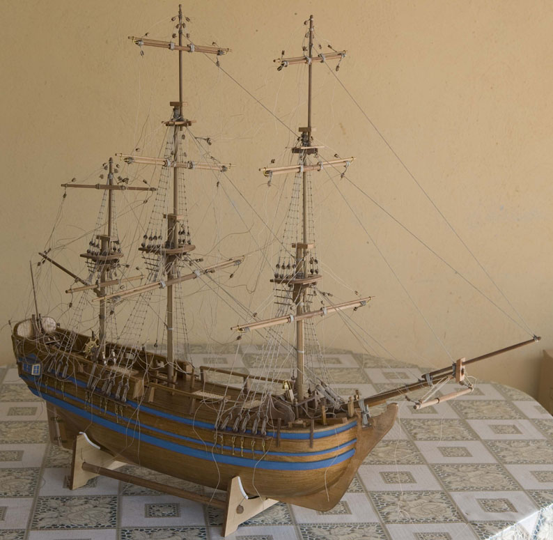

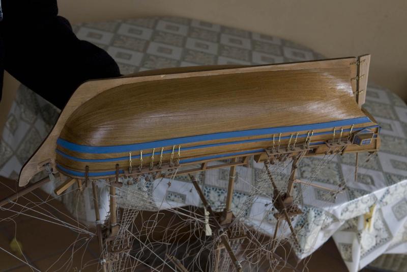

Oggi cercherò di inviare qualche foto del mio Bounty.
Credo che lo scafo non sia venuto male, ma certo non è fatto con i canoni da Voi descritti in questo forum che ho scoperto solo da poco. Come ho già detto i listelli sono montati in tutta la loro lunghezza, quando era possibile, senza neanche simulare dei tagli sul fasciame per rendere credibili le dimensioni in scala. Tutte le manovre libere, come potete vedere, non sono ancora fissate e le manovre fisse non sono state ancora annerite.
per lo scafo ho preferito un colore chiaro e cercato un coprente opaco. Secondo Voi esiste un coprente più opaco di quello che ho usato?
Con l'occasione voglio chiedere un parere, spesso si vedono modelli di Bounty con lo scafo, la parte immersa, l'opera viva, di color bianco, mentre ho trovato sul Web una riproduzione in scala normale e navigante che ha, grossomodo, gli stessi colori del mio modello Sergal. Secondo Voi è giusto colorare la parte bassa di bianco?
Grazie
Ciao a tutti Franco

Ciao Franco, si usa verniciare l'opera viva del modello di bianco sporco perchè simula il rivestimento anti alghe e parassiti vari che aggredivano la parte immersa dello scafo.
Pertanto se vuoi simulare questo particolare vernici la parte immersa in bianco, se invece ti piace vedere lo scafo del tuo modello così come è lo lasci al naturale.
Riguardo alle griselle, non ti conveniva tingerle prima di montarle? ora credi che sia un pò difficoltoso.
Mauro

Non l'ho fatto prima, riguardo al nero delle griselle, perché prima di conoscere questo forum non sapevo di doverlo fare , le avevo già quasi finite.
Comunque penso di risolvere il problema utilizzando mordente+colla vinilca diluiti in acqua.
Cosa ne pensate?
Franco
franco_id non è in linea   Rispondi quotando
Vecchio 26-01-09, 09:54 AM   #14
L'avatar di trinchetto
Messaggi: 7,854
nooo..... la colla vinilica impedirebbe un buon assorbimento!!!
Se non hai bloccato i nodi delle griselle con colla vinilica, un recupero è possibile usando mordente puro: prendi un pennello, bagni la punta nel mordente (senza esagerare, deve essere appena umido) e la appoggi sulla grisella. La fibra del refe assorbe il mordente, distribuendolo uniformemente e colorando la grisella .... a condizione appunto che non ci sia colla vinilica.
Attenzione: 1) il mordente penetra anche nella sartia (attento dunque ai colori e quando arrivi in prossimità di bigotte e colombiere) 2) non "pennellare", perchè così facendo gli inevitabili "schizzetti" finiscono dappertutto e avere un ponte a pois non sarebbe esteticamente appropriato....
In ogni caso, fai prima una prova su un pezzetto di refe, se non altro per prendere la mano.
Ciao Ale

Ciao, secondo me, allo stato di avanzamento in cui ti trovi, conviene lasciarla così, mi spiego: la strada migliore è verniciare passo passo, man mano che costruisci e monti i pezzi, così alla fine il modello assume un aspetto più omogeneo e tutto si semplifica. A questo punto, con parte delle manovre montate, diventa tutto più complicato, devi infilarti col pennello tra il sartiame, rischiando di sporcare qualcosa in maniera difficilmente riparabile. Per il prossimo modello, prima di iniziare, procurati una buona documentazione anche sulla colorazione e parti subito con vernici e pennelli. Venendo ai problemi specifici, attenzione a tingere le sartie e tutte le altre manovre che hai messo in tensione, perchè il filo di refe bagnato con acqua o acquaragia tende a sfibrarsi ed allentarsi. Anche in questo caso, meglio tingere prima e montare dopo, oppure montare e tingere una manovra alla volta, rimettendola in tensione se si allenta. Per lo scafo, vale quanto detto sopra, per me o colori tutto oppure meglio lasciare il modello com’è, anche perchè lavorare bene con gli alberi a penzoloni diventa complicato. Infine, la finitura: per me l’olio di lino cotto non ha rivali, per molti motivi: da in punto di vista estetico, esalta le essenze ed ha il giusto grado di satinato, vicino a come doveva essere l’effetto delle resine con cui si spalmava il legno; non è aggressivo per il legno e ti permette, a modello finito, di lavare periodicamente la superficie con acquaragia o trementina, mantenendo sempre la nave pulita ed in ordine, mentre con altri intrugli chimici rischi che dopo un po’ si alterano e la pulizia ed il ripristino diventano difficili. Se poi col tempo è necessario, una nuova passata di olio di lino e tutto torna a posto. Ciao
