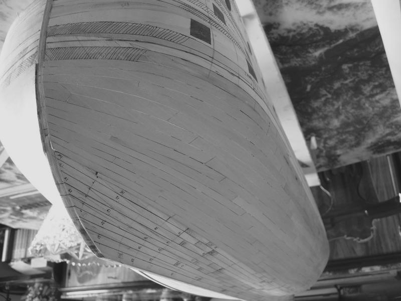

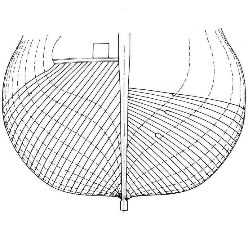

Vecchio 22-05-11, 11:22 AM   #3
Registrato dal: Jun 2009
residenza: torino
Messaggi: 4,215
SergioD inizia ad ingranare.
per la rastrematura si deve ricorrere ad alcuni calcoli,,cioe' si misura la semicirconferenza dell'ordinata "m"e in base alla misura dei listelli si annota quanti ne passano ,si misurano le ordinate che precedono fino alla ruota e' si calcola quanto devono essere ridotti per far si che lo stesso num. listelli passi su ogni ordinata e arrivi appunto alla ruota stessa.da notare pero' che i listelli non vanno rastremati oltre la meta' della loro altezza.qualora questo non possa avvenire si ricorre agli incastri (sistema inglese o francese).se la costruzione richiede 2 tipologie di fasciame e' piu' semplice perche sul primo si eseguono le tracciature in preparazione del fasciame definitivo.se a fasciame unico il lavoro si complica .a tal proposito ti posto alcuni lavori esplicativi . ..... ......per acquisto listelli oltre che dai negozi di modellismo si possono comprare on line.per essenze particolari ad esempio da "magic model"
