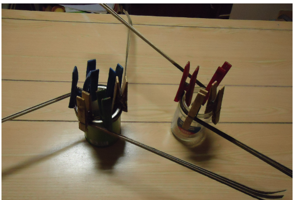

Tutto chiaro, ultima domanda: per piegare i listelli del secondo fasciame posso usare la pinza piegalistelli o è meglio evitare e fare in altro modo?
Grazie
gxs non è in linea   Rispondi quotando
Vecchio 02-04-20, 10:36 AM   #8
Registrato dal: Dec 2014
Messaggi: 2,531
cervotto è un newbie...
Originariamente inviata da gxs Visualizza il messaggio
Grazie
La pinza può lasciare segni nel listello, va bene per il primo fasciame che viene ricoperto, ma è sconsigliabile per il secondo. per secondo fasciame si dovrebbe usare listelli di spessore sottile, 0,5mm, che si piegano facilmente anche senza uso di pinze o piega listelli, puoi anche bagnarli e metterli ad asciugare in piega su barattoli. Per fermarli ci sono tanti modi; elastici che avvolgono lo scafo, puntine con testa a fungo, acciaio armonico a C che preme destra sinistra, ecc.., vedrai tu quello che credi meglio.

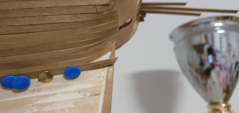

Riapro il thread perché sono un po' in difficoltà con il secondo fasciame, in particolare non riesco a fissare bene la parte dei listelli verso poppa (vedi immagine allegata).
Ho utilizzato i barattoli per curvare la parte a prua ma per fare la curvatura a poppa non va bene. Se bagno un po' quella parte il listello si piega (con un po' di fatica), non riesco però a tenerlo in posizione perché
- Se uso una molletta non riesce a mantenerlo
- Se uso gli spilli non riesco a forare il primo fasciame
Con il primo fasciame non avevo problemi perché curvavo i listelli con la pinza e usavo i chiodi spessi.
I listelli del secondo fasciame sono spessi 1mm quindi non sono sottilissimi.
Potete darmi qualche suggerimento?

In futuro pensa di fare il secondo fasciame con listelli più sottili, da 0,5mm ad esempio: vanno inumiditi solo per evitare che si scheggino, ma sono così sottili che non occorre sforzo per piegarli.
