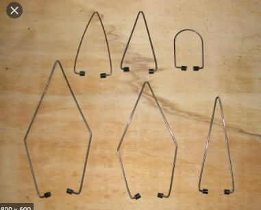

Io uso le puntine a fungo che mostri, con vinilica rapida fai un lato, poi l' altro, intanto il primo asciuga. L' attesa è breve e puoi tornare al primo lato. Nel modellismo bisogna avere pazienza, non fretta. I molloni a C in acciaio sono questi, con gommini sulle punte per non lasciare segni sul secondo fasciame.
