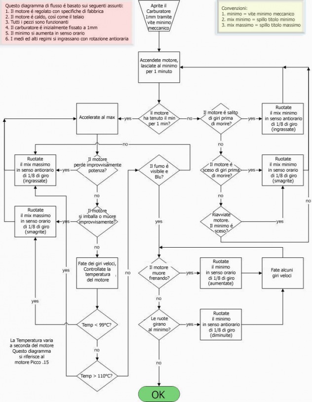

ho trovato questa guida mi sembra fatta bene,la si potrebbe aggiungere alla prima.

aiutatemi vi prego.....allora la mia macchina al minimo non parte....e quindi ovviamente visto che parte un pò accelerata si muovono le ruote...ho seguito lo schema ma non funziona....accendo il motore...non si spegne poi accelero al massimo e non si spegne...ingrasso di 1 quarto e poi si spegne la macchina xk meno di un certo avvitamento non parte...al che ho pensato:la macchina è carburata.....ma le ruote continuano a girare....al che seguo la carburazione del minimo meccanico....ma appena svito si spegne e non si riaccende...poi riavvito e si accende....ma dinuovo con le ruote in movimento....quindi sto da capo a dodici...cosa posso fare???
LaLumacaRossa non è in linea   Rispondi quotando
Vecchio 04-09-11, 09:58 PM   #30
L'avatar di dynamo
Registrato dal: Sep 2009
residenza: saronno
Messaggi: 6,055
Originariamente inviata da LaLumacaRossa Visualizza il messaggio
chiudi anche il minimo dinamico... e un po' il massimo... in ogni caso è difficile senza sentire i rumori
