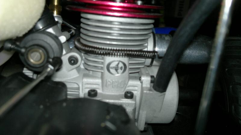

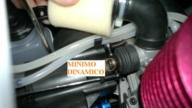

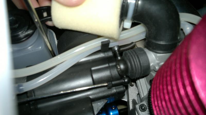

si ho 4 spilli, dalla parte opposta a quello del massimo, sotto il filtro dell'aria, ne ho uno con una molla...è quello? nella seconda foto allegata si vede benissimo!!

no è un 3 spilli
quello nella 3 foto con la molla e solo una vitarella cosi, nn influisce sulla carburazione
il minimo dinamico è quello che si trova sul soffietto
My models: Mugen MBX6-R e ECO, Team CSO One

ok allora se ho capito bene nella prima foto è quello alla sinistra del massimo giusto? o nella terza foto quello vicino alla vite con la molla? scusa ma non so cos'è il soffietto!!!

vediamo se cosi capisci
il soffietto è quella gomma nera che si apre e si chiude
Problema carburazione mta4 s28-2012-03-19-050.jpg   Problema carburazione mta4 s28-2012-03-19-054.jpg
