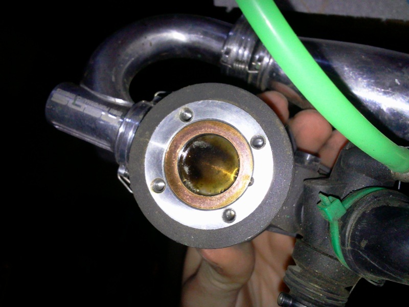

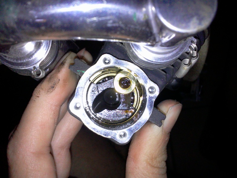

Ciao a tutti,stamattina ho aperto il motore per dare una controllatina...il motore ha circa 4 litri come vi sembra?

.hai controllato il gioco della biella e il gioco ei cuscinetti a me dopo 4 L...i cuscinetti erano alla frutta....anzi peggio e al 5,6 litro è partita la biella....secondo me ci vuole anche la fortuna a prendere un buon motore non basta la manutenzione!!

il pistone non sembra aver un bell'aspetto... che miscela usi? il rodaggio è stato fatto bene? carburazione? dalla foto sembrano esserci un po di incrostazioni... o sbaglio?

tutto ok...
per me buona colorazione pistone....carburazione giusta..
il nero verso la luce di scarico ci sta...depositi della combustione in fase di scarico...
per il discorso albero biella a occhio è dura...
misura con almeno un centisimale o meglio micrometro per vedere l usora del piede di biella e lo spinotto dell albero...
se ti va posta le misure rilevate
Q8...l'usura allo spinotto come è adocchiabile

sembra tutto normale....e con una bella pattina di ricino.....
mio consiglio? la prox volta però non aprire il motore in quello stato.....vedo ancora tutti i componenti installati...e non pulito esternamente.....muovendolo potrebbe sempre entrare qualcosa.....
Si hai ragione in effetti era un pò sporco,ma cmq ho fatto molta attenzione a muoverlo...mentre per il piede della biella non ho capito come si deve fare

Originariamente inviata da spideralfa Visualizza il messaggio
tutto ok...
usa il collettore double tube, per esperienza quel collettore fà risparmiare sul carburante ma crea una specie di tappo al normale deflusso dei gas di scarico imbrattando di nero la luce di scarico e quindi scurendo anche il pistone, come hai detto te niente di anormale!
@ davidee93
controlla togliendo il collettore,alzando il pistone e guardando il lato del pistone verso la luce di scarico che non ci siano segni di grippature, niente di preoccupante, ma quel tipo di collettore le puo' generare se cominciano ad essere troppe ti consiglio di toglierlo!

Originariamente inviata da tony89 Visualizza il messaggio
ciao ragazzi anche a me è successo quasi lo stesso problema, e neanch'io ho capito bene come devo fare a misurare la distanza con la biella... un'altra cosa, x la pulizia del motore internamente posso lasciare il motore smontato in una bacinella con il petrolio bianco x un po???
per misurare l'usura...si deve smontare albero e biella....da installati si può solo provare a tenere fermo il pistone e muovere l'albero e vedere se c'è troppo gioco nel bottone...
