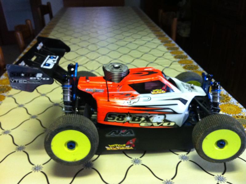

Vecchio 10-06-11, 01:58 PM   #253
L'avatar di teolosi
Registrato dal: Oct 2008
residenza: mortara
Messaggi: 649
teolosi inizia ad ingranare.
tè ciapa su!!
my new car....
modello:TEAM C T8 miscela:FAST FUEL
motore:ALPHA A852
radio e servi :SANWA MT4x/CZgomme:boh!
teolosi non è in linea   Rispondi quotando
