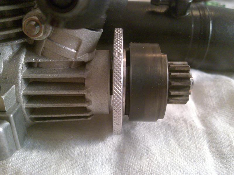

Invio questo post così concludo la discussione aperta un pò di tempo fa per il mio picchino!!!Ecco le foto della frizione e campana...
Pùò andare bene?

bella campana nera....bel carter
difficile dirti se è montata bene cosi...
gioco?
massette in parte scoperte???
volano troppo grosso che potrebbe uscire dal telaio???
conosco quella frizione e a me spuntava con relative spente....occhio

allora il diametro del volano è intorno ai 34/35 quindi dovrebbe andar bene...
le massette sono scoperte per 2mm...gioco devo ancora spessorare davanti quindi quello me lo giostro...
Ciò che mi preoccupa è proprio il fatto delle massette un pelo scoperte?Nn va bene?Debbo cambiare campana?

guarda con quelle massette se le fai lavorare cosi nn è li massimo cioe capisci anche tu che la parte a contatto con la campana si mangia dovuta all atrito normale ma quella scoperta no quindi dopo poco( quelle massette sono abbastanza "morbide") e ti si forma lo scalino..
puoi giocare con decimi di spessore per portarla dentro...
poi anche mettere uno spessore tra cono e carter in modo da avanzare il tutto per poi completare con spessori sulla campana...
sicuro che il volano nn esca da sotto il telaio...
anche io mio (di quel tipo) ha le setesse misure ma....esce di pochi mm e quindi quando comprime tocca e spegne controlla bene quando hai fissato il motore sui banchetti

le massette adesso sono coperte, ho spessorato un pochino dietro tra cono e carter con 2rasamenti, l'unica è che adesso devo spessorare davanti...Quindi dici di cambiare campana?!?

ma quindi spessorare davanti non va bene?
Cmq ho messo 2rasamenti; sono troppi?
Come potete vedere le massette ora sono coperte.
La penultima foto è come si presenta senza rasamenti.
Credi sia troppa la distanza?

da distanza trà volano e carter è decisamente migliorata
se i ceppi sono coperti ed il gioco sulla campana è giusto ( 1 mm max ) allora è a posto.resta da provare
ps.ora quando monti sù,controlla anche che il pignone tocchi bene sulla corona come centraggio...

Per me simo ci siamo....resta solo la prova dinamica

nonostante il via di Angelo non va bene
Alla fine al montaggio anche se misura 34cm di diametro il volano esce un pochino dal telaio quindi rischio bloccaggio...
Poi non so se posso far qualcosa per cambiare...
inoltre anche se ho portato indietro il volano continua ad andare vicino al freno...Boh?!?!

te l avevo detto....
non puoi fare niente se non provare a mettere spessorini tra il carter e i banchetti dove metti le viti e sperare di entrare nel telaio e che visto che hai alzato il motore che si accoppi bene con la corona...
